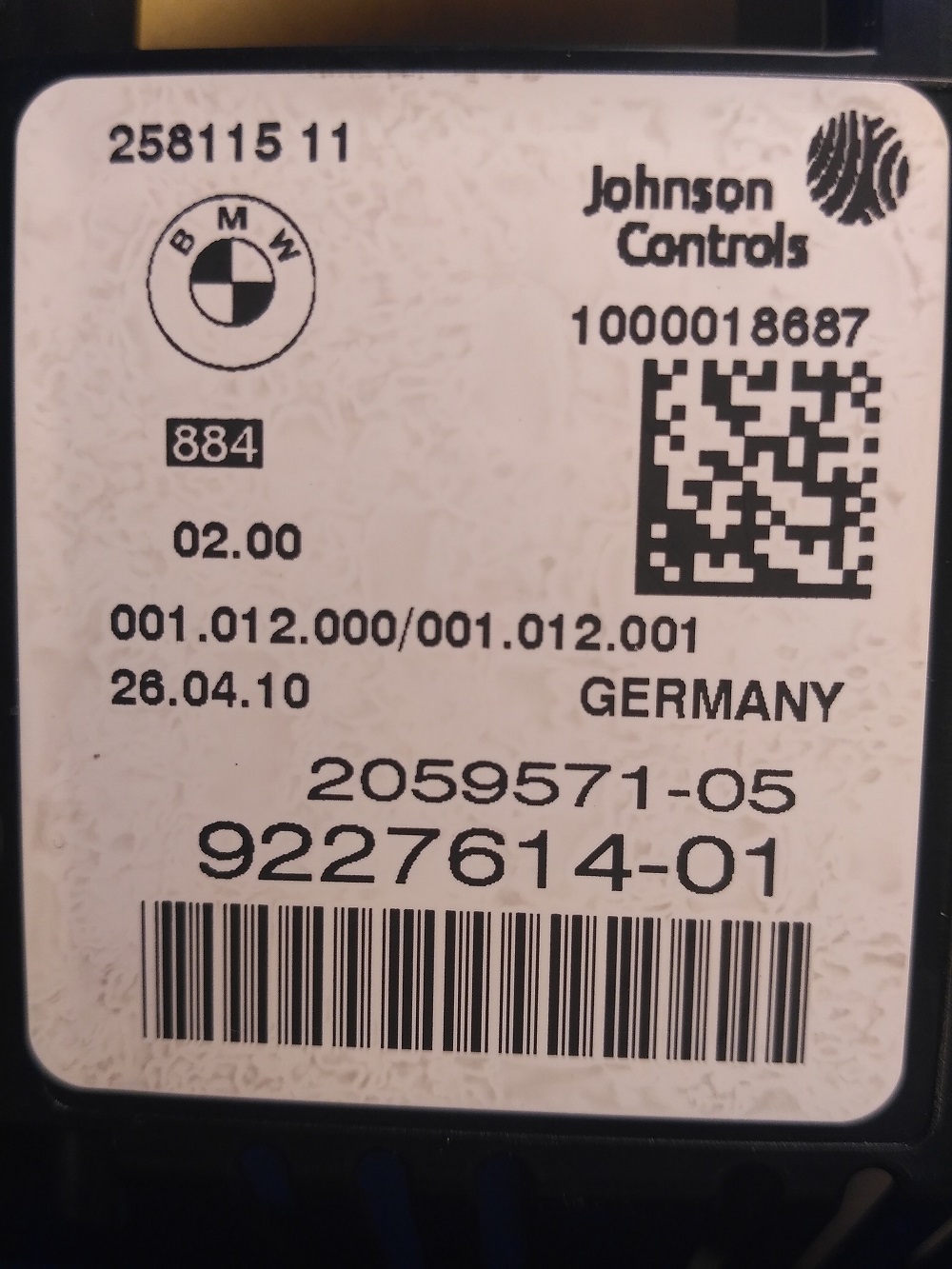

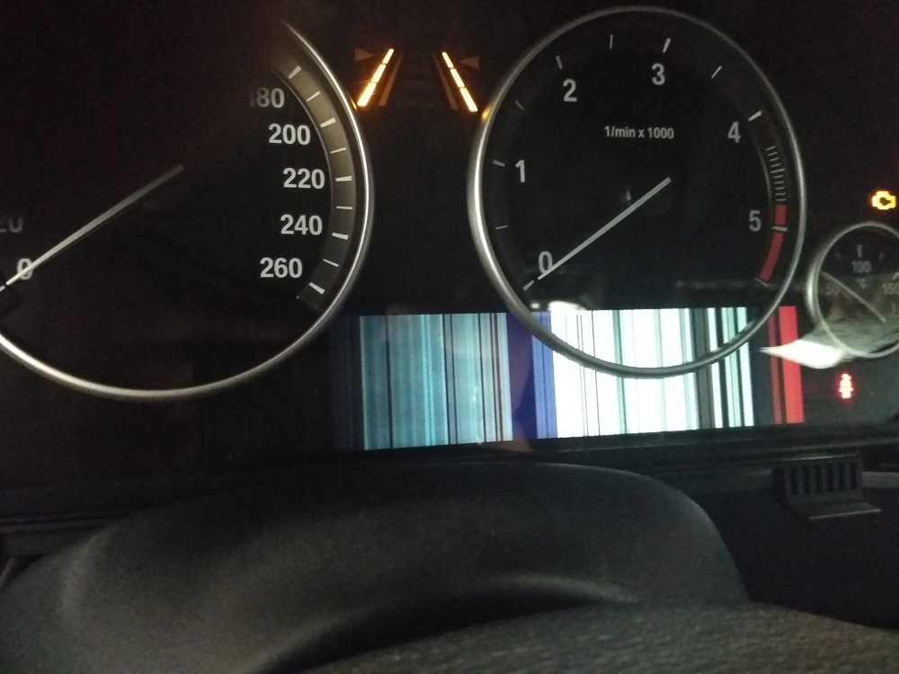

Гость Опубликовано 20 октября, 2017 Поделиться Опубликовано 20 октября, 2017 На экране вертикальные полосы. Варианты решения: -замена панели В евроавто есть номер в номер. Что потребуется для замены? Надо перенести еепром? Или можно сделать Айкомом? Или вообще ничего делать не надо!? -замена экрана есть ли они в продаже? Ссылка на комментарий Поделиться на другие сайты Поделиться
Sergeii Опубликовано 20 октября, 2017 Поделиться Опубликовано 20 октября, 2017 Перенос еепром наверное ничего не даст... Либо панель, либо дисплей с драйвером. Ссылка на комментарий Поделиться на другие сайты Поделиться
Гость Опубликовано 20 октября, 2017 Поделиться Опубликовано 20 октября, 2017 Цитата Перенос еепром наверное ничего не даст... Либо панель Я перенос еепром в донорскую панель имел ввиду. А Вы что? Ссылка на комментарий Поделиться на другие сайты Поделиться
Sergeii Опубликовано 20 октября, 2017 Поделиться Опубликовано 20 октября, 2017 В донорскую будет самое то! Ссылка на комментарий Поделиться на другие сайты Поделиться
avtodom2334 Опубликовано 20 октября, 2017 Поделиться Опубликовано 20 октября, 2017 Попробуй поискать решение на Али экспресс.для старых Ауди есть готовые предложения.бывает проблема в пайке шлейфа,если таковой есть. Ссылка на комментарий Поделиться на другие сайты Поделиться
Dredd59 Опубликовано 20 октября, 2017 Поделиться Опубликовано 20 октября, 2017 В 20.10.2017 в 10:26, karel сказал: Я перенос еепром в донорскую панель имел ввиду. А Вы что? Боюсь что перенос еепрома в донорскую панель даст только жирную точку между основным и суточным пробегом. Разве что только дамп из оригинальной в донорскую перенести - сама микросхема привязана к панели по ее серийному номеру - я про 35160. Ссылка на комментарий Поделиться на другие сайты Поделиться
Exact-lab Опубликовано 20 октября, 2017 Поделиться Опубликовано 20 октября, 2017 Есть такой экран могу отправить! Просто поменяй его также поможет любой донор, буд аккуратнее подложку трогать нельзя вообще, очень легко остаются следы! Ссылка на комментарий Поделиться на другие сайты Поделиться
