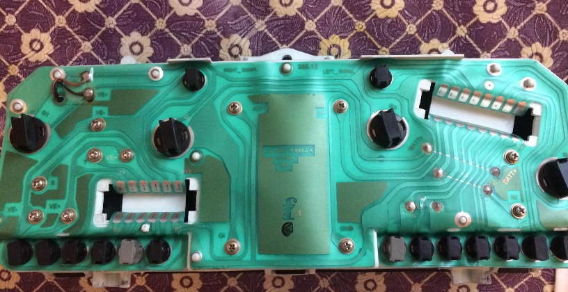

denis0570 Опубликовано 18 июня, 2019 Опубликовано 18 июня, 2019 Добрый день. Подскажите пожалуйста схему подключения панели на PIC 946 на столе. Чтобы зажглась. СПС
черепаха Опубликовано 18 июня, 2019 Опубликовано 18 июня, 2019 В 18.06.2019 в 17:46, denis0570 сказал: да там вроде все подписано, gnd- масса, ign и +batt- 12 вольт Добрый день. Подскажите пожалуйста схему подключения панели на PIC 946 на столе. Чтобы зажглась. СПС
denis0570 Опубликовано 19 июня, 2019 Опубликовано 19 июня, 2019 спасибо большое. Еще вопрос.. если поставлю панель с pic914, вместо родной на 946, работать будет? Они взаимозаменяемы? Сталкивался кто-нибудь?
черепаха Опубликовано 19 июня, 2019 Опубликовано 19 июня, 2019 Да, можно, только на 914 тест стрелки только спидометра
