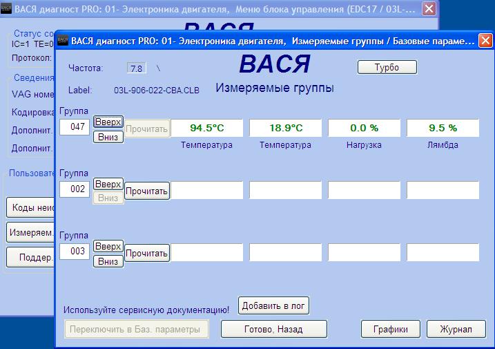

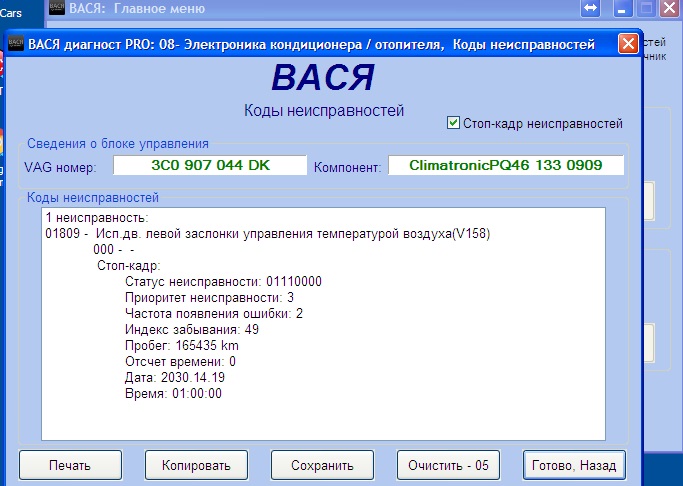

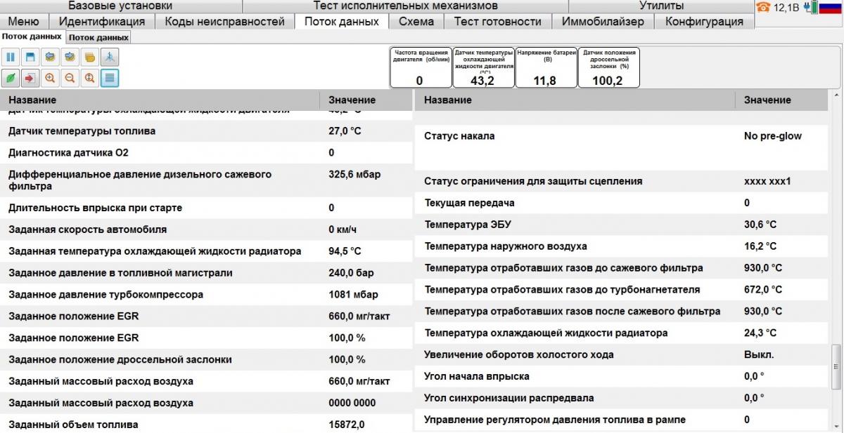

kozak Опубликовано 22 октября, 2017 Поделиться Опубликовано 22 октября, 2017 Всем доброго дня! Вчера "Колдовал" с ЭБУ VW Passat B6 2009 года, параллельно механик работал с выхлопной системой. Позвонили - пришлось срочно уехать на 5 часов. Вернулся, механик закончил свою работу и уже уехал. Заканчиваю свою работу и запускаю мотор - через 10 секунд почти на полную включаются оба вентилятора и начинают крутить на полную. Проверил все разъемы и жгуты которые мог задеть механик - все на месте. Все датчики температуры - показывают верные данные, кроме 45 группы датчик. В 45 группе и в СканДоке по датчику температуры - Заданная температура Охлаждающей жидкости радиатора - 94.5 градуса Датчик давления кондиционера - 5 Бар Запрос на включение вентилятора из блока управления кондиционера - 88.5% В кондиционере висит ошибка по "Левому Блоу Мотору" G65 - визуально все хорошо. Нету под рукой данных по высокому давлению в кондиционере - 5 Бар не маловато? Что за датчик температуры в 45ой группе? Всем заранее спасибо! Ссылка на комментарий Поделиться на другие сайты Поделиться

kozak Опубликовано 22 октября, 2017 Автор Поделиться Опубликовано 22 октября, 2017 (изменено) Ничего не понятно. Учи матчасть. Выключи кондишку, вентиляторы остановятся. 5 бар для 10 градусов наружной температуры - нормально. Все выключено - и кондиционер в том числе. "Колдовство" в эбу для чего делалось?? Когда молотят вентиляторы,аварийный режим Отключали сажевый фильтр в прошивке. Подобный ЭБУ именно с этой версией прошивки делал несколько раз. Думал, что сбил при вскрытии какой то элемент. Взял у товарища с такой же машины, такой же ЭБУ EDC17CP14 сделал NoImmo - и поставил на машину клиента - вентилятор так же молотит. С ЭБУ все впорядке ПО каналу ошибся - 47 канал Ошибка в блоке климота звучит как - 01809 Исп.дв. левой заслонки управления температурой воздуха(V158) Изменено 22 октября, 2017 пользователем kozak Ссылка на комментарий Поделиться на другие сайты Поделиться

052 Опубликовано 23 октября, 2017 Поделиться Опубликовано 23 октября, 2017 (изменено) Это что же в дате температура ОГ 900 градусов на незаведённом моторе? Сгоришь нахрен. Само собой это так отключили сажу, что показывает такое? И противодавление 0.3 , прямо для регенерации в самый раз, как полностью забитый Изменено 23 октября, 2017 пользователем 052 Ссылка на комментарий Поделиться на другие сайты Поделиться
kozak Опубликовано 23 октября, 2017 Автор Поделиться Опубликовано 23 октября, 2017 Это что же в дате температура ОГ 900 градусов на незаведённом моторе? Сгоришь нахрен. Само собой это так отключили сажу, что показывает такое? И противодавление 0.3 , прямо для регенерации в самый раз, как полностью забитый Я подкидывал другой ЭБУ с "нетронутой" прошивкой. По вентилятору все то же самое... Не причем тут ЭБУ Ссылка на комментарий Поделиться на другие сайты Поделиться

shurimba Опубликовано 24 октября, 2017 Поделиться Опубликовано 24 октября, 2017 Был такой Пассат - обрыв датчика температуры перед сажевым, вентилятор мослал, температура в дате около 700... Ссылка на комментарий Поделиться на другие сайты Поделиться
masterok Опубликовано 24 октября, 2017 Поделиться Опубликовано 24 октября, 2017 C ЕГР обрыв тоже будет маслать вентиляторами ,смотря как сажу удалили . Потому что, блок с Иммо Оф прошивкой на другой машине - не маслает вентиляторы Я только что попробовал У Вас другие данные??? Попадалась такая с иммо оф ,пока не привязал по нормальному. Если блок от другой подкидывал ,то ошибки по обрыву должны быть .Если конечно с донора тоже не с кастрированной прошивой Ссылка на комментарий Поделиться на другие сайты Поделиться
kozak Опубликовано 27 октября, 2017 Автор Поделиться Опубликовано 27 октября, 2017 Проблема была в датчике температуры Турбины и Датчике температуры катализатора. Оба умерли так - что показывали Турбинный - 689 градусов Перед катализатором - 989 градусов Подкинули от машины с DSG - вентиляторы начали работать как положено. Если снять датчик температуры ОГ с турбины - вентилятор не включает Если скинуть фишку с датчика температуры ОГ перед катализатором - включает вентиляторы Ссылка на комментарий Поделиться на другие сайты Поделиться
