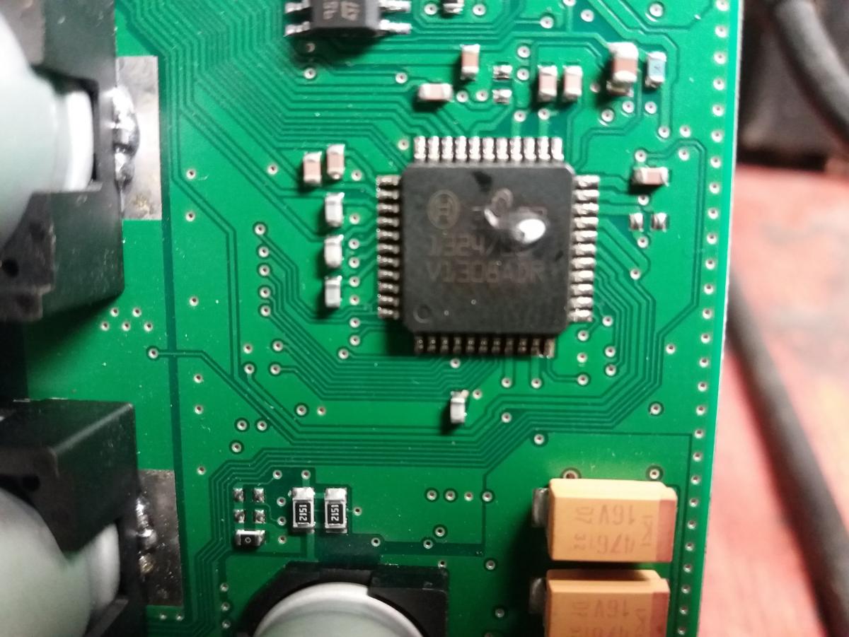

Помощь в опознании микросхемы.
Забыл сказать спасибо. Вопрос другой. Где ее купить и какие аналоги ?
С аналогами видимо облом , - или с донора снимать или заказывать , только прежде чем впаивать заказанную микруху , обрати внимание на два круг
Два круга на углах микрухи , они должны быть глянцевыми , - если матовые , то однозначно перемаркировка со всеми возможными последствиями.

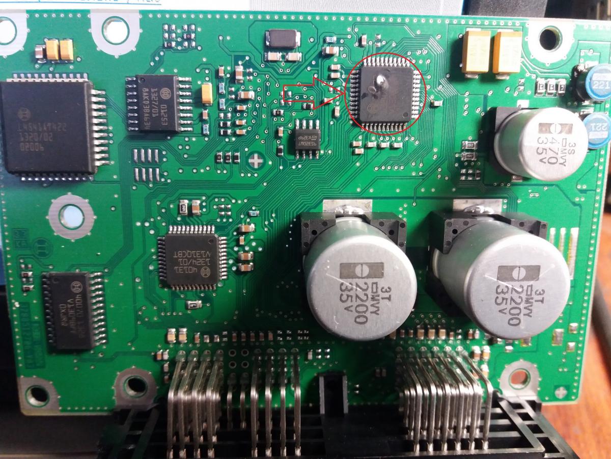

На примере этой фотки видно , что они закрашены до неузнаваемости !  :emot64:
Это жесточайший вариант , но бывают и достаточно аккуратные !
