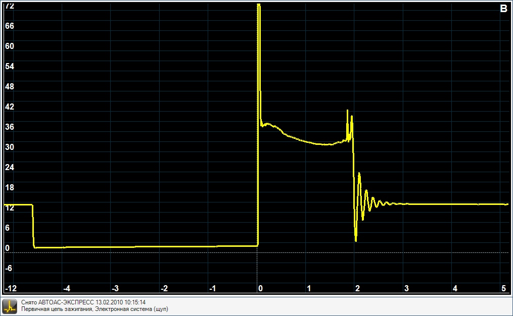

Yaroha Опубликовано 22 мая, 2010 Поделиться Опубликовано 22 мая, 2010 был случай на приоре , пробивало резинки на катушках , чего только не делал и промывал и свечи менял раз пять дня на два хватало и по новой . вылечил просто зделал зазор на свечах 0.85 и пробоев не стало. К сожалению, ни чего Вы не вылечили, а только усугубили ситуацию.., во первых "приорка" начнет более апетитно кушать, во вторых увеличили сопротивление пробоя, не исключено, что ИКЗ поочередно начнут делать себе "харакири", 25 Кв. куда-то надо им сбрасывать, ну а впрочем лучше подключить осцил и посмотреть параметры.., ну там время накопления, пробивное напряжение, время горения. Ссылка на комментарий Поделиться на другие сайты Поделиться

vlad195 Опубликовано 30 мая, 2010 Поделиться Опубликовано 30 мая, 2010 (изменено) К сожалению, ни чего Вы не вылечили, а только усугубили ситуацию.., во первых "приорка" начнет более апетитно кушать, во вторых увеличили сопротивление пробоя, не исключено, что ИКЗ поочередно начнут делать себе "харакири", 25 Кв. куда-то надо им сбрасывать, ну а впрочем лучше подключить осцил и посмотреть параметры.., ну там время накопления, пробивное напряжение, время горения. не понял термина: сопротивление пробоя и почему увеличил если зазор уменьшен. что то новое . полное не понимание процесса пробоя. напряжение пробоя я могу понять. напряжение пробоя на зазоре 0,85 будет меньше, чем 1.0. значит сначала свеча, а потом все остальное. вот поэтому все и наладилось. просто , дерьмо резиновые изоляторы. Изменено 30 мая, 2010 пользователем vlad195 Ссылка на комментарий Поделиться на другие сайты Поделиться
