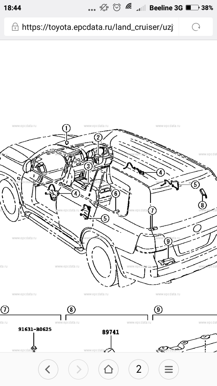

Toyota LC200 2015 - расположение основной антенны для смарта
Sebbat
Все работает, кроме  keyless, ключ прикладывать приходится. После разборки-сборки мастеров (аварийный)
Может ли кто помочь схемой расположения антенн, а также электросхемой ?
Спасибо.
Там для сердечников случайно нет функции?
Изменено пользователем Pontilimon
То есть ? Имеете ввиду программное отключение кейлесс ? Нет, все включено
Под номером 6 которая ? Она что ли одна за кейлесс отвечает ? Кнопки работают, а снаружи и внутри кейлесс не пашет. Ну и чтобы весь салон не разбирать, она на полу, под сидением или под центральным подлокотником ? Подозреваю, что при сборке какой-то разъем не надели, только вот где он ? ...

нашел, а она должна звониться как-то ? какие параметры ?
Там цепочка LC
то есть ? внутри увидел только графитовый стержень...

центральную антенну снял - но даже без нее ошибок никаких не выдает
А там еще active test есть - включить выключить различные трансмиттеры, не пойму, что это дает ?
Может кто еще так подскажет схему действия - все антенны в одно кольцо собраны или каждая по отдельности ?
Если в одной обрыв - то вся схема работать не будет ?

Я так понимаю, антенны эти не прозваниваются (от блока) ?
а если одну антенну отключить система будет работать, только не будет работать в зоне где нет антенны ?
В общем спасибо всем кто помогал, отремонтировал. Криво был положен ключ - начал пытать владельца, в какую сторону автос был бит, заодно спросил про ключ, как писали, кто писал и т.д. Оказалось что клоун местный-ключник за 50$ - после него постоянно подобные косяки. Переписал ключ в дамп нормально - сразу все заработало.
   Интересно, что криво записанным ключом когда ложил второй ключ сканером, то второй ключ тоже не работал кейлесс. А когда нормально записал свой вторым - мой заработал. И после прописки сканером и первый ключ начал работать. В конце стер свой ключ, оставил только один ключ хозяина рабочим и все гуд.
