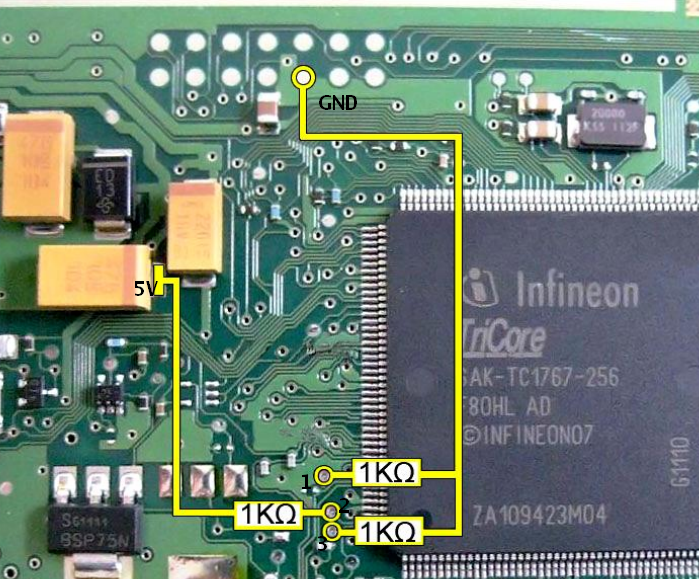

bacs Опубликовано 26 октября, 2017 Поделиться Опубликовано 26 октября, 2017 (изменено) после прошивки в буте, моторник не выходит на диагностику, проц SAK-TC1767читал галеттой 54 ,сейчас блок в буте пишется и читается ,а завести машину и не получается (на диагностику моторный не выходит , и по коробке ош -нет связи эбу двигателявозможно ли его оживить или только замена моторника? прокатит ли новый проц ? Изменено 26 октября, 2017 пользователем bacs Ссылка на комментарий Поделиться на другие сайты Поделиться

ypiter Опубликовано 26 октября, 2017 Поделиться Опубликовано 26 октября, 2017 Попробуй бут отпаяй и проверь блок читается или нет Ссылка на комментарий Поделиться на другие сайты Поделиться
audiserg Опубликовано 26 октября, 2017 Поделиться Опубликовано 26 октября, 2017 Дельный совет последний, если не поможет, осмотри пятак под boot , и посмотри напряжение на нем Ссылка на комментарий Поделиться на другие сайты Поделиться
bacs Опубликовано 26 октября, 2017 Автор Поделиться Опубликовано 26 октября, 2017 (изменено) О чём это вы ?! ))) К этим процам такой термин неприменим ! Если вы ничего по недоразумению аппаратно не завалили , то возврат в блок родного фулла его оживит ! )) вроде как STOK Попробуй бут отпаяй и проверь блок читается или нет их там три О чём это вы ?! ))) К этим процам такой термин неприменим ! Если вы ничего по недоразумению аппаратно не завалили , то возврат в блок родного фулла его оживит ! )) кривую прошивку ,олс не узнает а эту норм увидел FG _MED17.4.2.zip Изменено 26 октября, 2017 пользователем bacs Ссылка на комментарий Поделиться на другие сайты Поделиться

AndreyZ95 Опубликовано 27 октября, 2017 Поделиться Опубликовано 27 октября, 2017 Был у меня блок в работе MEV17.4 с процом 1766 , вывод бута (он там один) был на массу пробит , - удалось завести блок подтянув этот вывод резистором 120 ом. к +3.3 в . Ссылка на комментарий Поделиться на другие сайты Поделиться
bacs Опубликовано 27 октября, 2017 Автор Поделиться Опубликовано 27 октября, 2017 без рез точки 1и 3- 3.3 в 2-0вс рез наоборотчто произошло с блоком хз( Ссылка на комментарий Поделиться на другие сайты Поделиться
