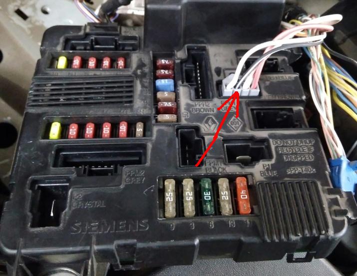

Приветствую всех. Собственно проблема. После переполюсовки авто заводится, но нет питания на потребителях АСС, нет питания на электрозащёлке замка. На БСИ отсутствует питание на чёрном толстом проводе, вызвонил его в подкапотном блоке предохранителей. Дальше затык, не знаю где копать. Вижу, что  на проводе помеченном стрелкой напряжение появляется после включения реле. Реле включается от субмодуля подкапотного блока. Кто-нибудь делал подобную проблему? Спасибо.

Уточняю проблему. После переполюсовки авто заводится, но БСИ не даёт команду на управление реле АСС, также БСИ не включает питание электрозащёлки  руля.

Завтра попробую оттолкнуться от провода управления реле АСС, ведь оно именно и молчит.
Посмотрю,  какой пин им управляет и пройдусь по плате БСИ.
