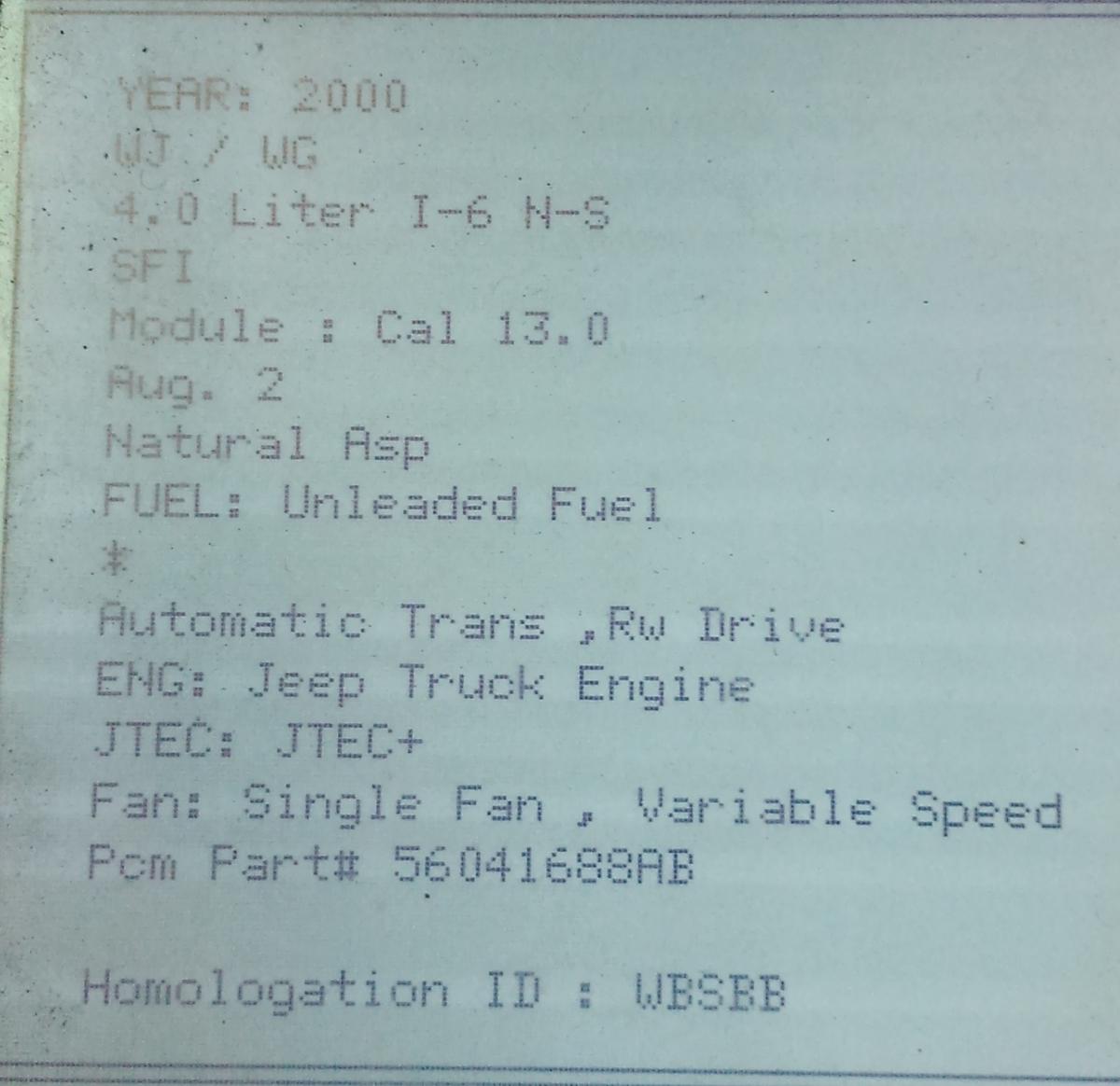

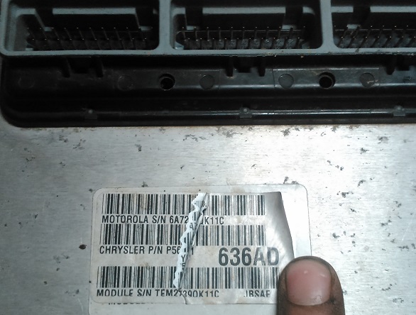

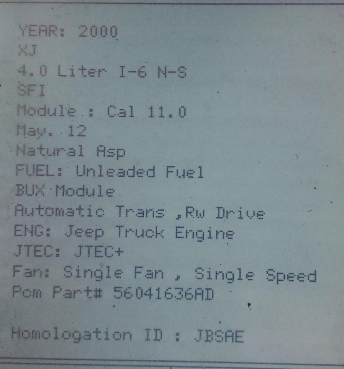

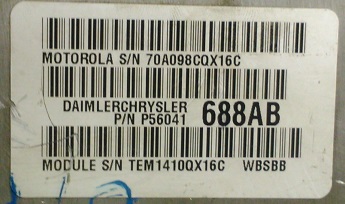

dimonkot Опубликовано 29 октября, 2017 Поделиться Опубликовано 29 октября, 2017 Сдох эбу все питания имеются на диагностику не выходит на приборке перечёркнутый ключ и пишет no bus. Привезли бу начал заводится на 3 сек и глох. Считал со старого блока еепром и с блока иммо. Исправил в новом вин но никаких изменений заводится и глохнет и на приборке опять горит ключ и no bus. Посмотрите правильно ли я подправил. 0e75moi orig eep.bin jeep immo.bin 0e77 новый.bin 0e75moi новый исправленный.bin Ссылка на комментарий Поделиться на другие сайты Поделиться

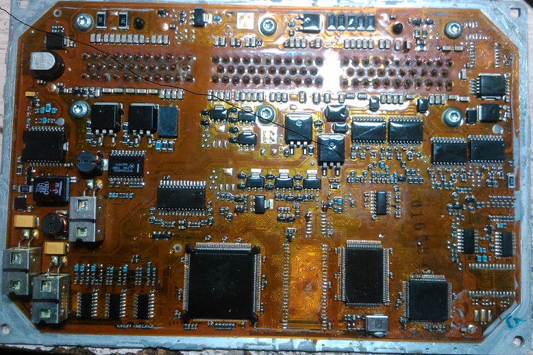

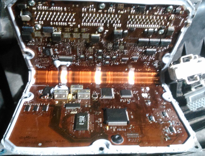

dimonkot Опубликовано 5 ноября, 2017 Автор Поделиться Опубликовано 5 ноября, 2017 Замена флеш тоже ничего не дала он также заводится и глохнет и нет запросов на 30 пине BUS от эбу родной блок одноплатный а новый двух. 28f200orig.bin 28f200nov.bin Ссылка на комментарий Поделиться на другие сайты Поделиться

Mr. Fix Опубликовано 17 ноября, 2017 Поделиться Опубликовано 17 ноября, 2017 У вас оригинальный блок с CCD-BUS (двухпроводный интерфейс), а хотите ставить с PCI-BUS (однопроводный интерфейс). Ссылка на комментарий Поделиться на другие сайты Поделиться
