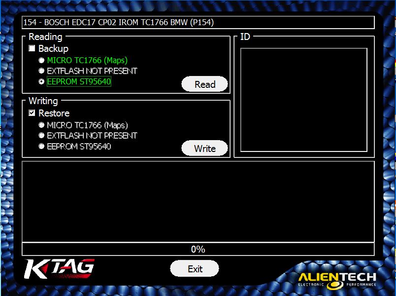

lexxxx Опубликовано 3 ноября, 2017 Автор Поделиться Опубликовано 3 ноября, 2017 откуда в процессоре 1796 8kb eeprom. Мож я чего-то не понимаю, объясните . для этого блока больше никакой другой eeprom K-TAG не предлагает. eeprom в процессоре это если в блоке внешняя flash Ссылка на комментарий Поделиться на другие сайты Поделиться
temsky740 Опубликовано 3 ноября, 2017 Поделиться Опубликовано 3 ноября, 2017 TC1762/TC1766 MICRO (1504KB)TC1762/TC1766 EEPROM (32KB) вычитай фулл Ссылка на комментарий Поделиться на другие сайты Поделиться
lexxxx Опубликовано 3 ноября, 2017 Автор Поделиться Опубликовано 3 ноября, 2017 TC1762/TC1766 MICRO (1504KB) TC1762/TC1766 EEPROM (32KB) вычитай фулл Вот все что вычитано K-TAG edc17cp02.rar Ссылка на комментарий Поделиться на другие сайты Поделиться

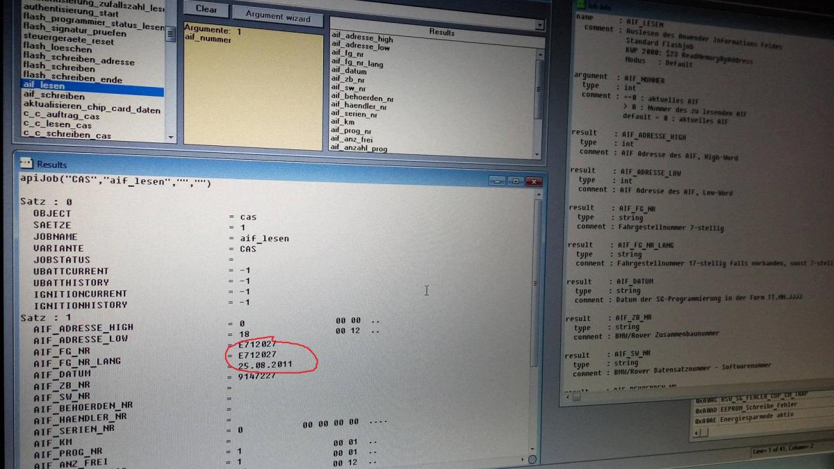

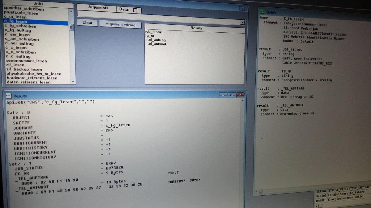

temsky740 Опубликовано 4 ноября, 2017 Поделиться Опубликовано 4 ноября, 2017 Вот кстати история купленного cas Ссылка на комментарий Поделиться на другие сайты Поделиться
