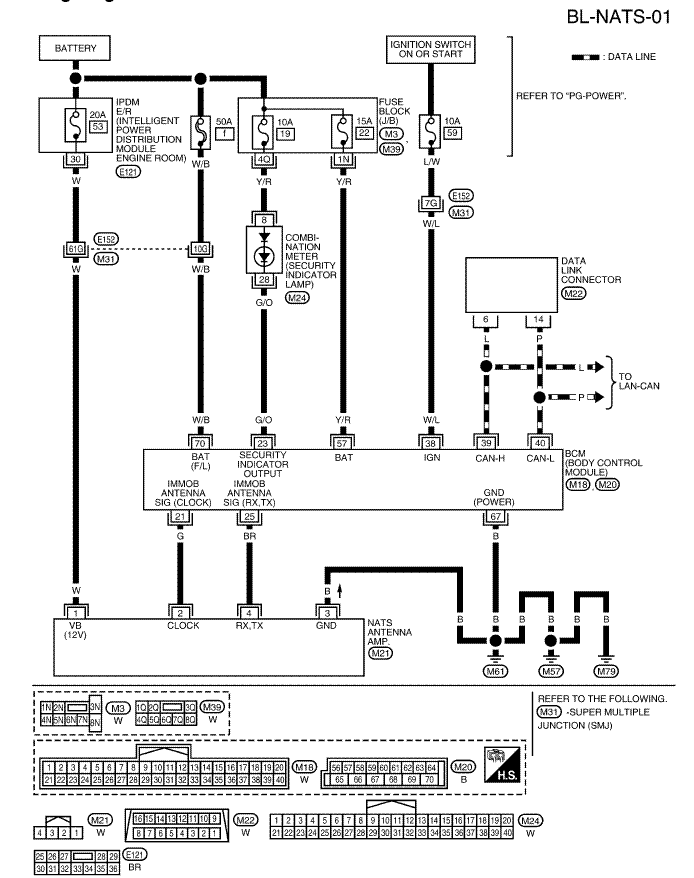

damir031 Опубликовано 3 ноября, 2017 Поделиться Опубликовано 3 ноября, 2017 добрый вечер. притащили авто на эвакуаторе. в NATS две ошибки р1610,р1612 , в ЭБУ ошибка р1610 р1612 и U1001,U1000. авто со слов хозяина когда то тонуло(утопленник) по порог(ковралан залило по полу только) года два назад и ошибки по CAN были и авто запускалось.. блок NATS(ВСМ) снял. там все чисто, даже намеков о попадании воды нет. фишки (три штуки) чистые и без зелени. провода на них целые. дамп танго принимает, по индификации видит второй ключ.(прописал еще один pcf 7936 как третий) накачка имеется. блок эбу снимал, фишки сухие и без зелени. блок сухой. гдето пропала связь между блоком и иммо. прошу помочь если у кого есть схематично связь BCM и ЭБУ скинуть.моя мысль если напрямую кинуть отдельно провод информации. спасибо заранее. Ссылка на комментарий Поделиться на другие сайты Поделиться
AndreyZ95 Опубликовано 3 ноября, 2017 Поделиться Опубликовано 3 ноября, 2017 В 03.11.2017 в 14:14, damir031 сказал: добрый вечер. притащили авто на эвакуаторе. в NATS две ошибки р1610,р1612 , в ЭБУ ошибка р1610 р1612 и U1001,U1000. авто со слов хозяина когда то тонуло(утопленник) по порог(ковралан залило по полу только) года два назад и ошибки по CAN были и авто запускалось.. блок NATS(ВСМ) снял. там все чисто, даже намеков о попадании воды нет. фишки (три штуки) чистые и без зелени. провода на них целые. дамп танго принимает, по индификации видит второй ключ. (прописал еще один pcf 7936 как третий) накачка имеется. блок эбу снимал, фишки сухие и без зелени. блок сухой. гдето пропала связь между блоком и иммо. прошу помочь если у кого есть схематично связь BCM и ЭБУ скинуть.моя мысль если напрямую кинуть отдельно провод информации. спасибо заранее. Там связь по кан шине , - никакой отдельной нет ! Ошибка 1612 прямо указывает на отсутствие связи между BCM и ECU. Ссылка на комментарий Поделиться на другие сайты Поделиться
AndreyZ95 Опубликовано 3 ноября, 2017 Поделиться Опубликовано 3 ноября, 2017 К-Лайн и кан на блоке управления. Ссылка на комментарий Поделиться на другие сайты Поделиться
damir031 Опубликовано 4 ноября, 2017 Автор Поделиться Опубликовано 4 ноября, 2017 спасибо большое за подсказку. скажите мне чтото немогу понять, а на диагностику он по какой системе выходит? связь со всеми блоками имеется ведь. и я так понимаю в ОБД эти же CAN L , H имеются и если их запаралелить на прямую к примеру? Ссылка на комментарий Поделиться на другие сайты Поделиться
damir031 Опубликовано 4 ноября, 2017 Автор Поделиться Опубликовано 4 ноября, 2017 авто запустил. спасибо AndreyZ95 кинул пару с эбу к всм и авто ожило. Ссылка на комментарий Поделиться на другие сайты Поделиться
