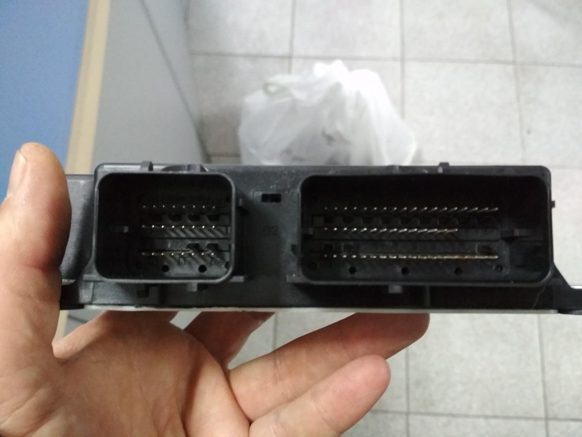

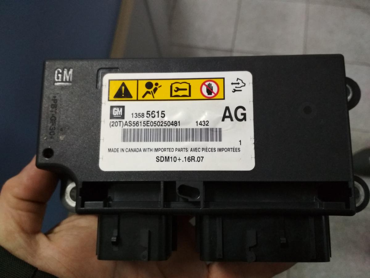

Кто разбирал блок SRS Chevrolet Volt 2012 г.в.? В чем хранится крашдата?
Да, я знаю что в этом блоке, интересовало маркировка микросхемы. Как он разбирается? Нет никаких винтов.

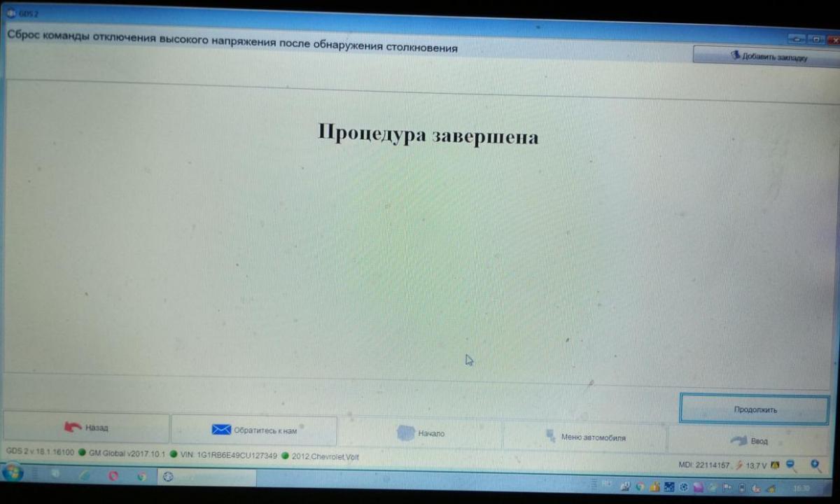

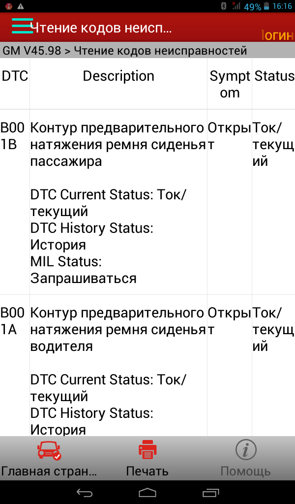

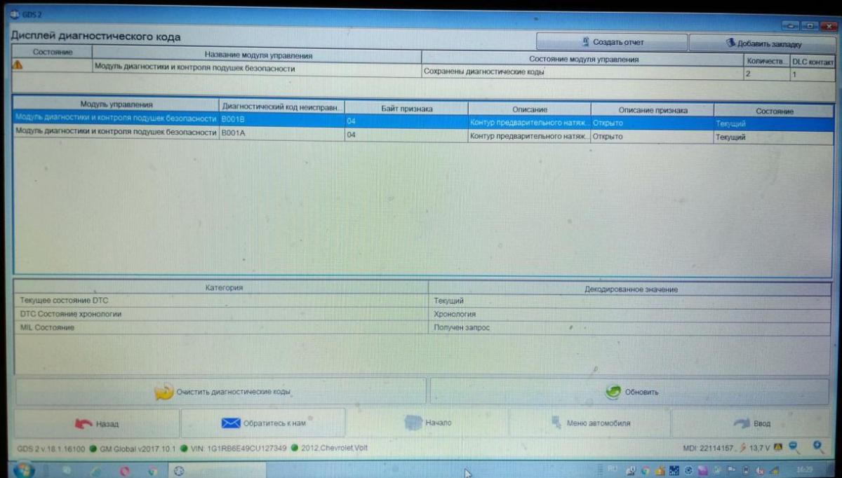

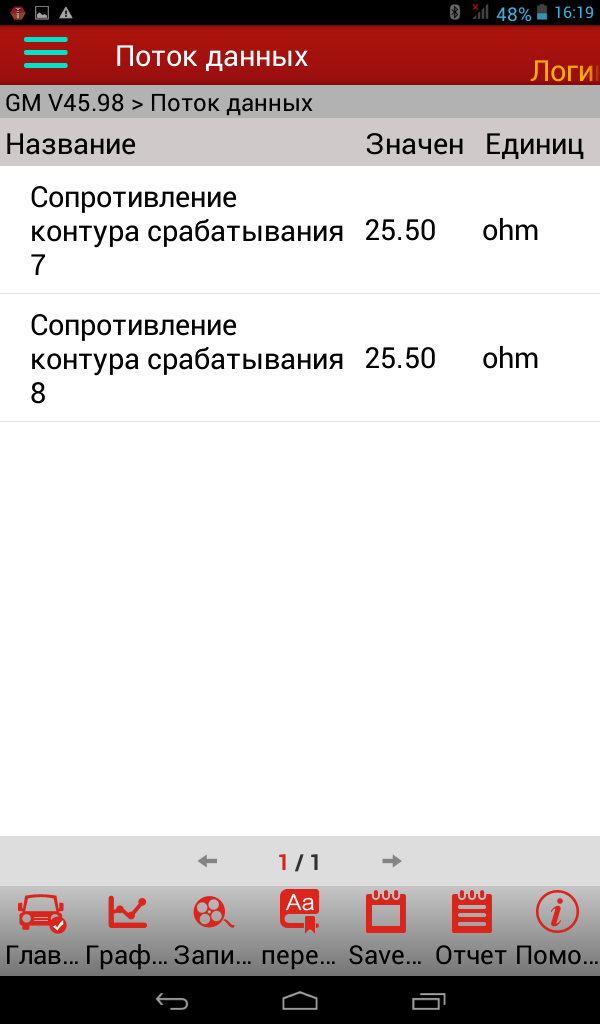

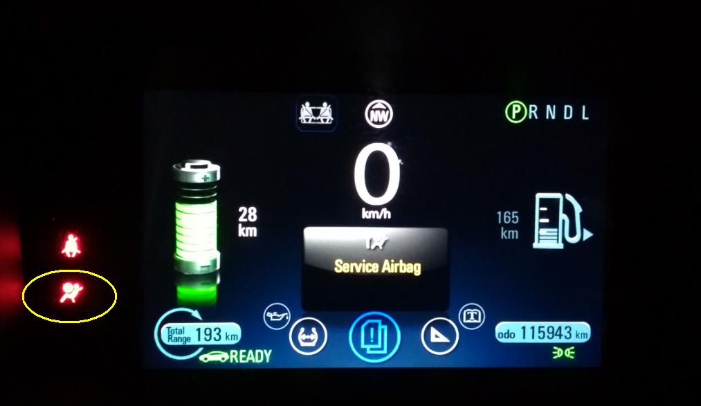

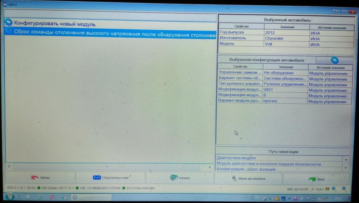

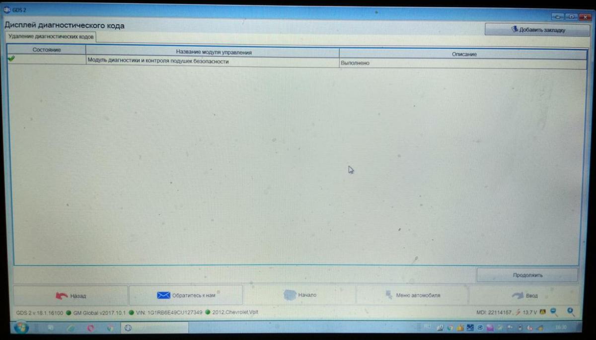

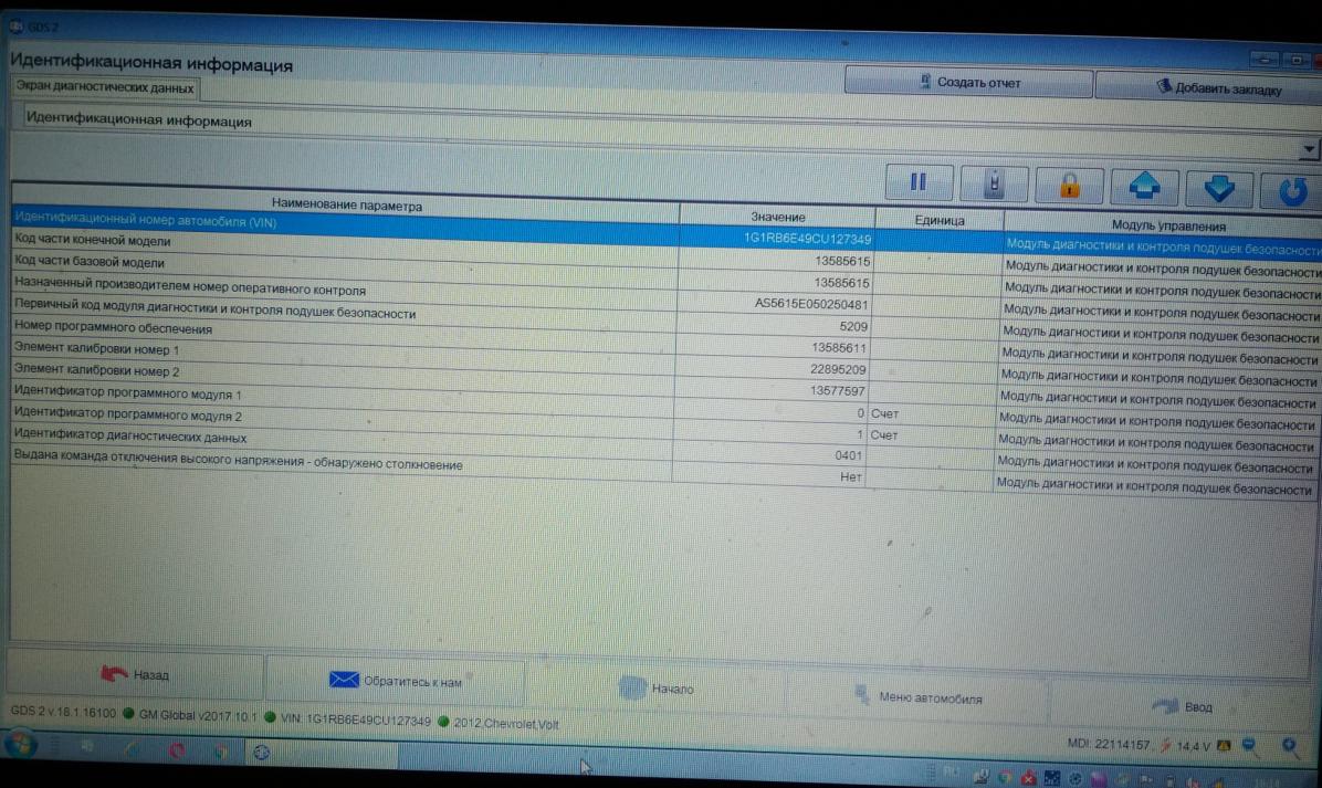

Вчера пробовал удалить ошибки по преднатяжителям диллерским GM MDI - не получилось. Прибор работал в оффлайн режиме. Заходил в спецрежим, пробовал сбрасывать блок, также ничего не вышло. Что делал не так?
Хочется все-таки понять алгоритм сброса диллерским прибором. Насколько я понимаю, если заменить блок SRS или поправить нем дамп, проблема будет решена?

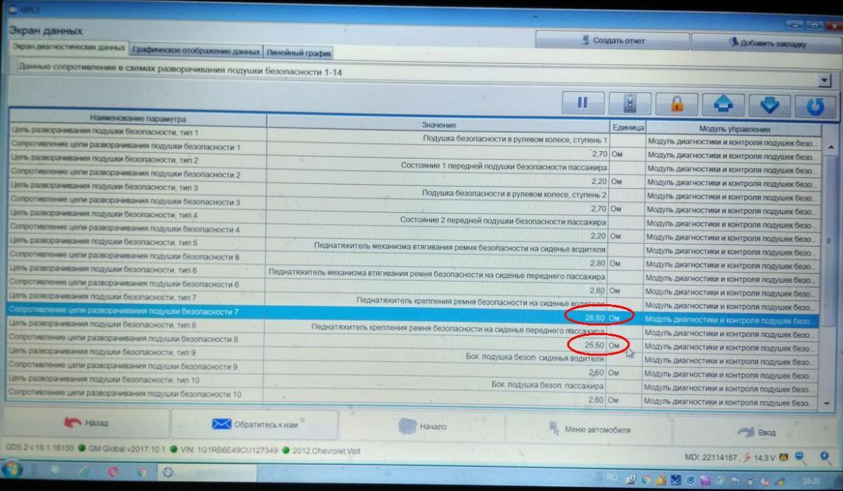

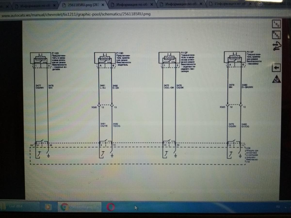

       Volt вижу что заводится , ставь резисторы по преднатяжителям.

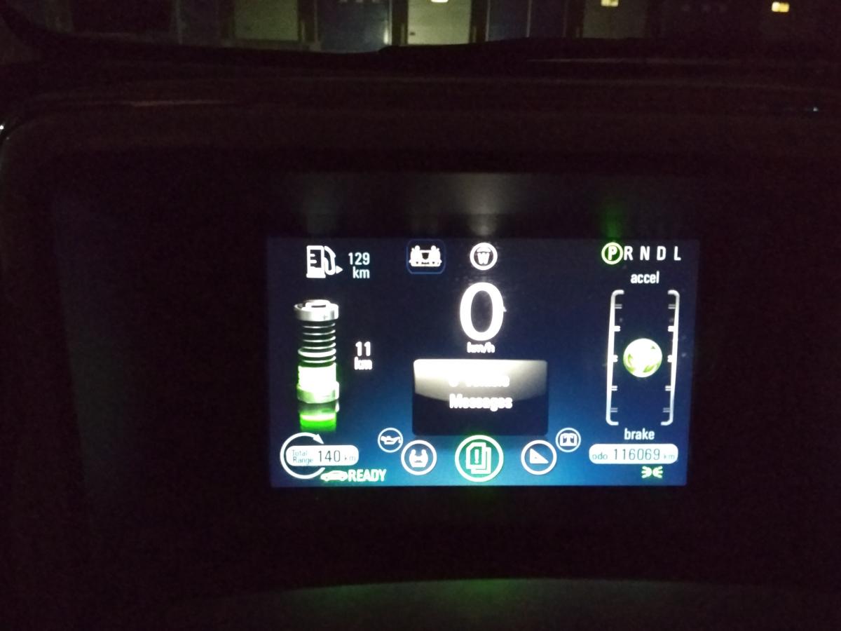

Да, авто ездит, с этим проблем нет. Резисторы ставил 2,3 Ом. Проверю ещё раз Эл.проводку цепи преднатяжителей.
Да, не досмотрел второй контур преднатяжителей. Все гуд, авто исправно.
