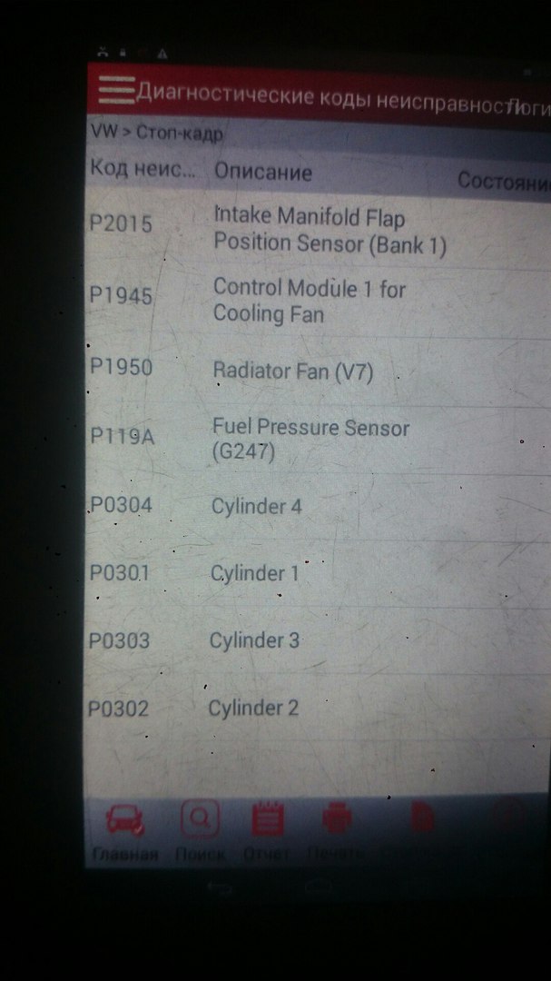

Добрый день всем,проблема такая иногда под светоформ начинает троить,ошибка показывает
удаляю чтобы узнать актуальный  ошибки,работает 10 минут потом показывает все 4- цилиндра пропуск,катушки новые свечи тоже ,заранее спасибо прощу за не грамотность...

один раз перед меня тоже показывал ошибка завел машина начинает перебой работать чек начинает мигать и сразу показывал 4 цилиндр потом через 5-минут остальные

Аргументируй  и подвяжи под него  ошибку   P119A  (G247)
