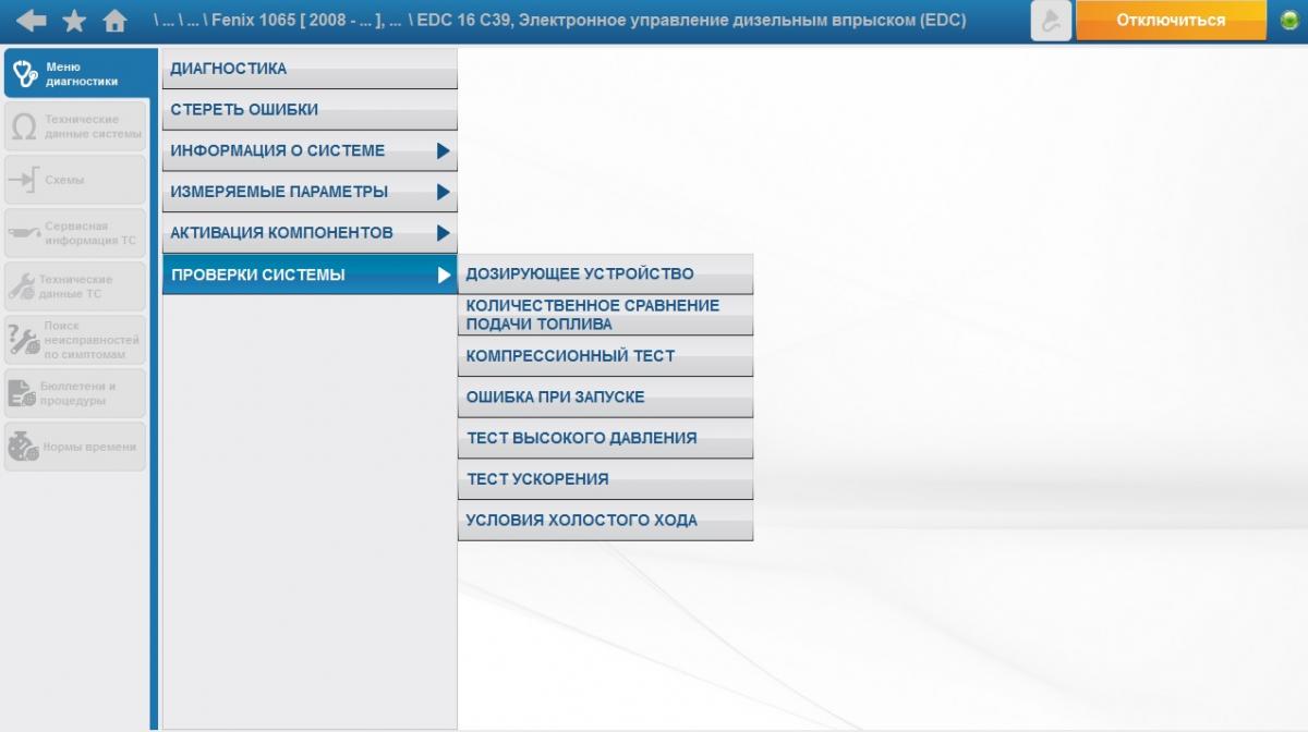

Свояк_81 Опубликовано 9 ноября, 2017 Поделиться Опубликовано 9 ноября, 2017 Моторник Баф поддерживает тест, который показывает причины плохого запуска. Может, проблема с набором ВД в рейле или проблема с синхронизацией. Плохой запуск - основная проблема китайского Боша - я бы проверил ВД и потом форсунки бы сдёрнул, поставил бы на стенд. Ссылка на комментарий Поделиться на другие сайты Поделиться
