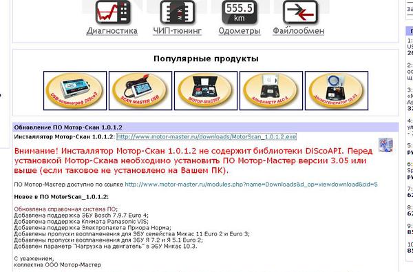

sashausha Опубликовано 16 февраля, 2011 Поделиться Опубликовано 16 февраля, 2011 Обновление ПО Мотор-Скан 1.0.1.2 Инсталлятор Мотор-Скан 1.0.1.2: http://www.motor-master.ru/downloads/MotorScan_1.0.1.2.exe Внимание! Инсталлятор Мотор-Скан 1.0.1.2 не содержит библиотеки DiScoAPI. Перед установкой Мотор-Скана необходимо установить ПО Мотор-Мастер версии 3.05 или выше (если таковое не установлено на Вашем ПК). ПО Мотор-Мастер доступно по ссылке http://www.motor-master.ru/modules.php?name=Downloads&d_op=viewdownload&cid=5 Новое в ПО MotorScan_1.0.1.2: Обновлена справочная система ПО; Добавлена поддержка ЭБУ Bosch 7.9.7 Euro 4; Добавлена поддержка Климата Panasonic VIS; Добавлена поддержка Электропакета Приора Норма; Добавлены пропуски воспламенения для ЭБУ семейства Микас 11 Euro 2 и Euro 3; Добавлены пропуски воспламенения для ЭБУ Я 7.2 и Я 5.1 Euro 2; Добавлен параметр "Нагрузка на двигатель" в ЭБУ Микас 10.3. С уважением, коллектив ООО Мотор-Мастер Ссылка на комментарий Поделиться на другие сайты Поделиться
sokolov_va Опубликовано 16 февраля, 2011 Поделиться Опубликовано 16 февраля, 2011 Не совсем понятен смысл переписывания... Ссылка на комментарий Поделиться на другие сайты Поделиться
