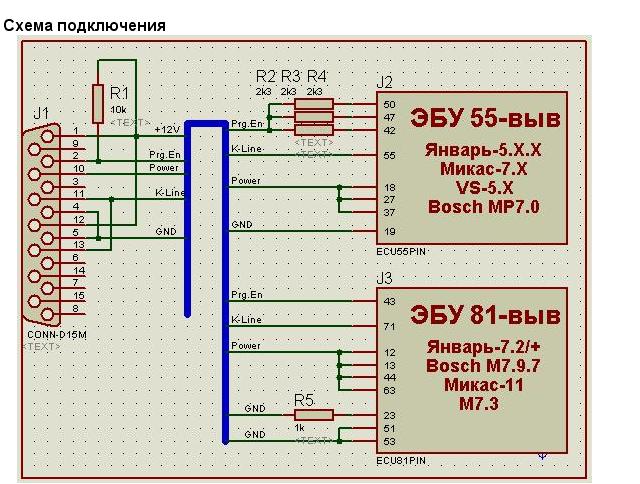

nemoi Опубликовано 1 сентября, 2013 Поделиться Опубликовано 1 сентября, 2013 1 парни вопрос по схеме кабеля (собираю кабель для м74к, мр140 и 17.9.7), на схеме выход с адаптера есть и +12 и POWER нужно ли их перемыкать между собой для ввода на плюсовые клеммы идущие на эбу или достаточно взять что -то одно например один +12 с контакта №1 ? 2 у кого-нибудь есть готовая схема переходника с трейд - кабель комбилодер для 81 пин ? Ссылка на комментарий Поделиться на другие сайты Поделиться

nemoi Опубликовано 1 сентября, 2013 Поделиться Опубликовано 1 сентября, 2013 В этом файле есть спасибо для 81 пин исчерпывающе! а по моему первому вопросу подскажешь ? на схеме трейд 15 пин POWER и +12 это одно и тоже ну и далее по тексту вопрос №1 ?? Ссылка на комментарий Поделиться на другие сайты Поделиться
dimka112 Опубликовано 2 сентября, 2013 Поделиться Опубликовано 2 сентября, 2013 Скажем так, у меня все шнуры самодельные, делал как на рисунке, все плюсы отдельно. Для чего это сделанно? Есть плюс постоянный (клемма 30), есть после замка зажигания (клемма 15), вход плюс после главного реле и разрешение программирования. Адаптер управляет включением этих питаний пошагово, поэтому они и присутствуют. Я думаю, что если соединить их в кучу, серьезных проблемм не будет, но лично я бы не рисковал. Ссылка на комментарий Поделиться на другие сайты Поделиться
nemoi Опубликовано 2 сентября, 2013 Поделиться Опубликовано 2 сентября, 2013 в том то и дело , немогу понять куда +12 подводить с ltp15pin, на колодку 81p по схеме приходит только POWER мне 81p и и ненужна впринципе, я делаю для м74к 17.9.7 и мр Ссылка на комментарий Поделиться на другие сайты Поделиться
dimka112 Опубликовано 2 сентября, 2013 Поделиться Опубликовано 2 сентября, 2013 Вы хототе что б я так расписал? 15 пин с 10 на 16 МЕ17 15 пин с 1 на 55,56 МЕ17 15 пин с 4,5 на 53,54 Ме17 15 пин с 11,13 на 27МЕ17 Ссылка на комментарий Поделиться на другие сайты Поделиться
