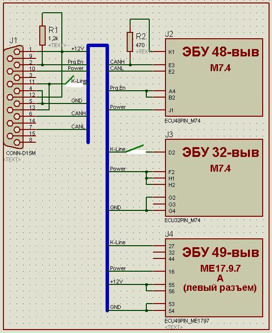

vaseksal Опубликовано 2 сентября, 2013 Поделиться Опубликовано 2 сентября, 2013 Не стоит соединять power и + 12 . 12 постоянный. повер питание на блок кот вкл сам адаптер. я на этом чуть не обжегся. блок м 73 автел отказался выходить из режима програмирования. Ссылка на комментарий Поделиться на другие сайты Поделиться
nemoi Опубликовано 2 сентября, 2013 Поделиться Опубликовано 2 сентября, 2013 Вы хототе что б я так расписал? 15 пин с 10 на 16 МЕ17 15 пин с 1 на 55,56 МЕ17 15 пин с 4,5 на 53,54 Ме17 15 пин с 11,13 на 27МЕ17 спасибо , мож я и тупанул но схема реально муторная по этим +12 и power Ссылка на комментарий Поделиться на другие сайты Поделиться

nemoi Опубликовано 10 сентября, 2013 Поделиться Опубликовано 10 сентября, 2013 приобрел скан мастер кан, спаял кабель м74 м74 кан по приложенной схеме (кабель проверил дважды все в норм, единственное сомнение в номинале резистора 470 номинала на схеме нет и я взял 470 ОМ ). при проверке на м 74 444ce06 лодером блок не видит, мотор мастером нормально диагностика без проблем. версия по 3.25 и 3.26b написал на офф сайте , пока тишина в итоге эбу перешил комбиком Ссылка на комментарий Поделиться на другие сайты Поделиться
