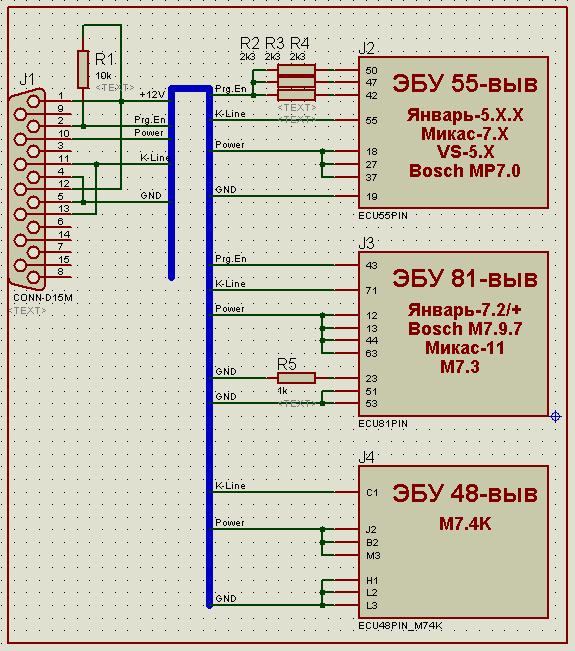

jeka939 Опубликовано 7 октября, 2013 Поделиться Опубликовано 7 октября, 2013 в хелпе есть схема подключения. там резистор указан. 1и 17 это неотключаемое питание, 18 через зажигание на сколько помню из схемы. Масса не 59 а 37 пин. Ссылка на комментарий Поделиться на другие сайты Поделиться

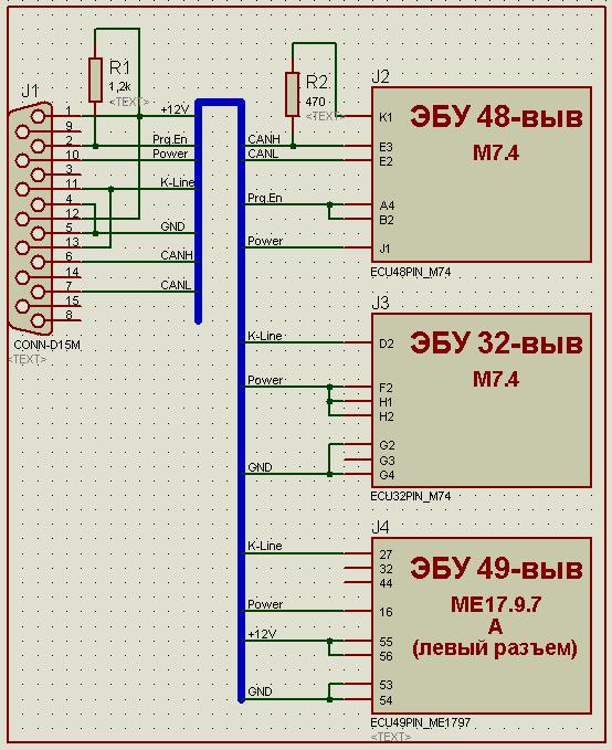

nemoi Опубликовано 9 октября, 2013 Поделиться Опубликовано 9 октября, 2013 выложите распиновки если под рукой есть на 17.9.7, м74 (к, can), MR 140, HV 240 Ссылка на комментарий Поделиться на другие сайты Поделиться
jeka939 Опубликовано 9 октября, 2013 Поделиться Опубликовано 9 октября, 2013 по MR-140 картинки нет в хелпе на пальцах объясню: пины 1, 17, 18 питание +12 вольт. 37 пин масса, 32 пин К-лайн Ссылка на комментарий Поделиться на другие сайты Поделиться
jeka939 Опубликовано 10 октября, 2013 Поделиться Опубликовано 10 октября, 2013 Сегодня попробовал питание на пины 1, 17 и 18 подать одновременно. Выходит на связь, все работает. Видимо для MR-140 это не принципиально... Ссылка на комментарий Поделиться на другие сайты Поделиться

ars Опубликовано 18 октября, 2013 Автор Поделиться Опубликовано 18 октября, 2013 (изменено) Сегодня несколько часов издевался над МЕ17.9.7 с приоровским блоком, писал его на столе новым Скан-Мастер Кан и утилиткой, цеплял через их девайс ММ-конект, тоже довольно оригинально, записал раза 3, без проблем, потом обрывал питание специально, в начале загрузки в конце, не важно . перезапускаешь утилиту эбу выходит на связь и блок шьется , по времени примерно минут 8-9. В принципе-нормально. Завтра попробую прошить через дырку на машине Нивку. Изменено 18 октября, 2013 пользователем ars Ссылка на комментарий Поделиться на другие сайты Поделиться
Serga Опубликовано 18 октября, 2013 Поделиться Опубликовано 18 октября, 2013 (изменено) Сегодня несколько часов издевался над МЕ17.9.7 с приоровским блоком, писал его на столе новым Скан-Мастер Кан и утилиткой, цеплял через их девайс ММ-конект, тоже довольно оригинально, записал раза 3, без проблем, потом обрывал питание специально, в начале загрузки в конце, не важно . перезапускаешь утилиту эбу выходит на связь и блок шьется , по времени примерно минут 8-9. В принципе-нормально. Завтра попробую прошить через дырку на машине Нивку. К чему эти рассказы..? То что загрузчик такой хороший? Изменено 18 октября, 2013 пользователем Serga Ссылка на комментарий Поделиться на другие сайты Поделиться
Виталик 522 Опубликовано 18 октября, 2013 Поделиться Опубликовано 18 октября, 2013 Завтра попробую прошить через дырку на машине Нивку. Релюху не забудь перемкнуть) Ссылка на комментарий Поделиться на другие сайты Поделиться
nemoi Опубликовано 18 октября, 2013 Поделиться Опубликовано 18 октября, 2013 Релюху не забудь перемкнуть) что за релюха ? помогите распиновкой на м74к ( интересует где по питанию 15 а где 30) сегодня шил сенс м114 все ок Ссылка на комментарий Поделиться на другие сайты Поделиться

jeka939 Опубликовано 19 октября, 2013 Поделиться Опубликовано 19 октября, 2013 простой то есть не плюсовый вы имеете ввиду? Если так то он без доработки вообще не шъется на сколько помню. 14 была с таким эбу, только замыканием через резистор на связь выходит. В нем отсутствуют элементы для "подключения без доработки" Ссылка на комментарий Поделиться на другие сайты Поделиться
Serga Опубликовано 19 октября, 2013 Поделиться Опубликовано 19 октября, 2013 простой то есть не плюсовый без доработки вообще не шъется Вы уверены что он без доработки не шьётся? Или мотор лодырем такое не возможно? Ссылка на комментарий Поделиться на другие сайты Поделиться
jeka939 Опубликовано 19 октября, 2013 Поделиться Опубликовано 19 октября, 2013 (изменено) Когда у меня была 2114 с таким эбу ЧЛ шился только с доработкой. С см-кан пока не пробовал таких не шибко много эбу, не обращались пока! Перед программированием рекомендуется заглянуть в раздел"Доработка ЭБУ", т.к в 99,9% ЭБУ Bosch M7.9.7 отсутствует связь от входа разрешения программирования (43 ножка контроллера) до процессора (порт L0.4). Необходимо запаять недостающие чип-резисторы, номинал 4,7 - 5,1 кОм, типоразмер 0805. http://chiptuner.ru/content/flashecu/ BOSCH M7.9.7 Для перевода этого блока достаточно замкнуть контакт, отмеченный треугольником на массу через резистор 4-6 кОм. из хелпа к см-кан тоже видно, что доработка нужна.... На текущий момент большинство ЭБУ не комплектуются компонентами, необходимыми для перевода его в режим программирования. Поэтому, для получения возможности обновлять микропрограмму ЭБУ, необходимы некоторые модификации его аппаратной части. Изменено 19 октября, 2013 пользователем jeka939 Ссылка на комментарий Поделиться на другие сайты Поделиться
