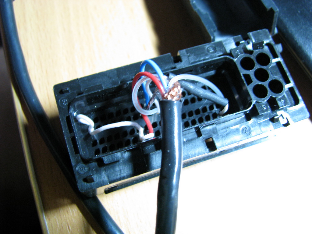

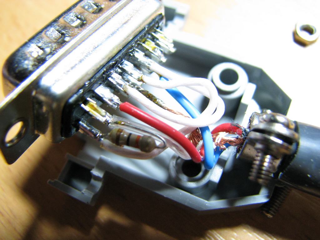

Serga Опубликовано 27 марта, 2011 Поделиться Опубликовано 27 марта, 2011 (изменено) В 27.03.2011 в 17:43, power сказал: да конечно, по идет с ним в комплекте на ура шьет даже закрытые автелы Резисторы где прятали в разъеме DB-15?И наверно 23 (81) ногу переделывали на минус.Под М73 блок.Здесь на схеме не через резистор 500 ом.как советуют. Изменено 27 марта, 2011 пользователем Serga Ссылка на комментарий Поделиться на другие сайты Поделиться
power Опубликовано 27 марта, 2011 Поделиться Опубликовано 27 марта, 2011 именно этот кабель я сам не делал , делал на рег. хх , и на форсы если надо на досуге могу разобрать посмотреть что и куда они спрятали, знаю точно некоторые спрятаны в 55 пиновом разьеме , приходилось его разбирать, плохо мама была закреплена Ссылка на комментарий Поделиться на другие сайты Поделиться
Serga Опубликовано 27 марта, 2011 Поделиться Опубликовано 27 марта, 2011 В 27.03.2011 в 18:52, power сказал: именно этот кабель я сам не делал , делал на рег. хх , и на форсы если надо на досуге могу разобрать посмотреть что и куда они спрятали, знаю точно некоторые спрятаны в 55 пиновом разьеме , приходилось его разбирать, плохо мама была закреплена Если не затруднит.конечно посмотреть непомешало бы.Заранее спасибо! Ссылка на комментарий Поделиться на другие сайты Поделиться
power Опубликовано 27 марта, 2011 Поделиться Опубликовано 27 марта, 2011 вот фотки Ссылка на комментарий Поделиться на другие сайты Поделиться
