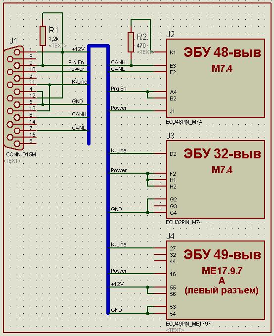

taybinec Опубликовано 9 декабря, 2013 Поделиться Опубликовано 9 декабря, 2013 В 09.12.2013 в 15:46, kochuev dn сказал: привет всем! парни подскажите пожалуйста спаял шнурок из хелпа для м74 не конектитсмя ! с м74к всё ок! может нюанс какой есть доработать надо? М74 и М74К это разные кабли и распайка у них разная. Вы какую спаяли то? Ссылка на комментарий Поделиться на другие сайты Поделиться
kochuev dn Опубликовано 10 декабря, 2013 Поделиться Опубликовано 10 декабря, 2013 В 09.12.2013 в 15:54, taybinec сказал: М74 и М74К это разные кабли и распайка у них разная. Вы какую спаяли то? я знаю что разные спаял для м74к он работает а вот просто для м74 не работает не соединяется с эбу! Ссылка на комментарий Поделиться на другие сайты Поделиться
taybinec Опубликовано 10 декабря, 2013 Поделиться Опубликовано 10 декабря, 2013 (изменено) В 10.12.2013 в 03:26, kochuev dn сказал: я знаю что разные спаял для м74к он работает а вот просто для м74 не работает не соединяется с эбу! Проверьте правильность распайки. Все должно работать. Я тоже сам паял по схеме. Все Ок! Изменено 10 декабря, 2013 пользователем taybinec Ссылка на комментарий Поделиться на другие сайты Поделиться
kochuev dn Опубликовано 11 декабря, 2013 Поделиться Опубликовано 11 декабря, 2013 В 10.12.2013 в 07:47, taybinec сказал: Проверьте правильность распайки. Все должно работать. Я тоже сам паял по схеме. Все Ок! я проверял всё правильно! я только без кана делал ! если я правильно понимаю то по кану только гранты шьются с м74 ! остальные (м74) по к-лайн ? адаптер тоже старый без кана ! остальные эбу все на ура! эбу был i414dd04. Ссылка на комментарий Поделиться на другие сайты Поделиться
taybinec Опубликовано 11 декабря, 2013 Поделиться Опубликовано 11 декабря, 2013 Я тоже делал без кана. Все работает. Ссылка на комментарий Поделиться на другие сайты Поделиться
kochuev dn Опубликовано 11 декабря, 2013 Поделиться Опубликовано 11 декабря, 2013 попробую ещё раз проверю! Ссылка на комментарий Поделиться на другие сайты Поделиться
MIRROR Опубликовано 11 декабря, 2013 Поделиться Опубликовано 11 декабря, 2013 В 11.12.2013 в 09:23, kochuev dn сказал: попробую ещё раз проверю! На случай, если вы всё проверили и ничего не нашли. В своем кабеле я немного увеличил подтяжку К-линии(попадались эбу с нестабильной связью). Ссылка на комментарий Поделиться на другие сайты Поделиться
kochuev dn Опубликовано 11 декабря, 2013 Поделиться Опубликовано 11 декабря, 2013 (изменено) В 11.12.2013 в 10:25, MIRROR сказал: На случай, если вы всё проверили и ничего не нашли. В своем кабеле я немного увеличил подтяжку К-линии(попадались эбу с нестабильной связью). резистор ставили? если да ,то какой номинал? Изменено 11 декабря, 2013 пользователем kochuev dn Ссылка на комментарий Поделиться на другие сайты Поделиться
Санёк Опубликовано 11 декабря, 2013 Поделиться Опубликовано 11 декабря, 2013 В 11.12.2013 в 09:23, kochuev dn сказал: попробую ещё раз проверю! у меня тоже сканмастер усб по приведёной выше схеме работает что с м74 или бош 17.9.7 нормально . питание 13 - 14 в . Ссылка на комментарий Поделиться на другие сайты Поделиться
kochuev dn Опубликовано 11 декабря, 2013 Поделиться Опубликовано 11 декабря, 2013 (изменено) наверно нашёл причину ! резюк в место 1.2Ком стоял 5Ком ! поставил как надо ! машина приедет , попробуем! Изменено 11 декабря, 2013 пользователем kochuev dn Ссылка на комментарий Поделиться на другие сайты Поделиться
