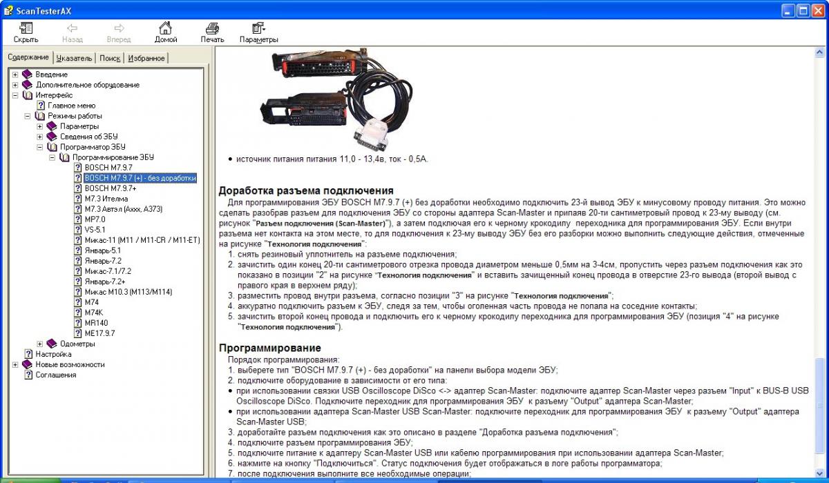

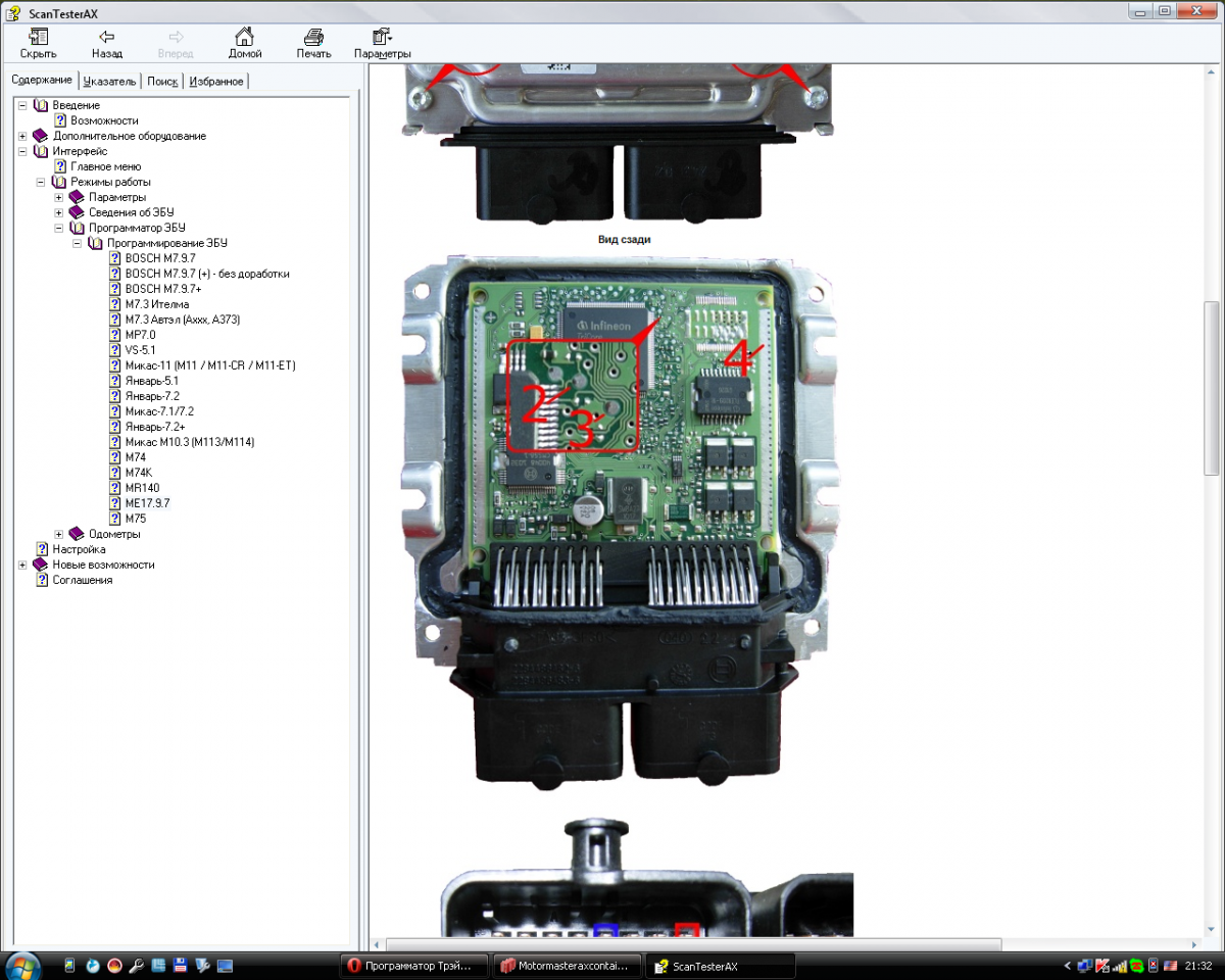

чавойто 161 Опубликовано 15 января, 2014 Поделиться Опубликовано 15 января, 2014 (изменено) В 09.01.2014 в 19:42, AlexeiB сказал: Скачал програмку с сайта "диско-мотор-мастер" 3.26.2 ( в ознакомительных целях) поставил на домашний комп. Нашел в меню пуск "Мотор-лоадер" 1.0.2 (?) , запускаю , вижу всё как на рекламной брошюрке)))) ряд картинок-эбу , некоторые под обозначением "без доработки"," с доработкой" , захожу в вкладку помощь (по привычке с чип-лодыря) для ознакомления аппаратных доработок эбу с точки зрения этой программы, нету ничего даже близко)). Тоесть ,с точки зрения трейдовского загрузчика -Я, по умолчанию, должен знать про доработки ЭБУ??? Или я не там где то смотрю. Так смотрим дальше в программе мотор-лодырь в кнопке ПОМОЩЬ есть вкладка СПРАВКА и открывая ее вы найдете всю информацию по выбранному вами ЭБУ Изменено 15 января, 2014 пользователем чавойто 161 Ссылка на комментарий Поделиться на другие сайты Поделиться

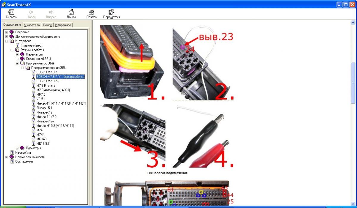

AlexeiB Опубликовано 25 января, 2014 Поделиться Опубликовано 25 января, 2014 В 25.01.2014 в 13:05, andrey272 сказал: Программу откройте, там в справке подключение любого блока разжевано... И опять повторюсь- 17.9.7. Ваш прогер шьёт без вскрытия,это для старого нужно было через резисторы... Дк вот в справке написано как дорабатывать кабель для прошивки без доработки БОШ7.9.7+ (скрин в сообщении 2809-выше) ,тоесть берём и тянем проводчки на 23ю ногу кабеля, а ТУТ пишут что делать такого НЕ НУЖНО, т.к. всё шьётся без доработки кабеля. Дк кому верить? Справке или форуму? Ссылка на комментарий Поделиться на другие сайты Поделиться
andrey272 Опубликовано 25 января, 2014 Поделиться Опубликовано 25 января, 2014 (изменено) В 25.01.2014 в 14:59, AlexeiB сказал: Дк вот в справке написано как дорабатывать кабель для прошивки без доработки БОШ7.9.7+ (скрин в сообщении 2809-выше) ,тоесть берём и тянем проводчки на 23ю ногу кабеля, а ТУТ пишут что делать такого НЕ НУЖНО, т.к. всё шьётся без доработки кабеля. Дк кому верить? Справке или форуму? Возьмите тестер и проверьте доработано,или нет... у меня в старом см-usb уже было доработано,а он 2009г...В новом тоже все нормально... Изменено 25 января, 2014 пользователем andrey272 Ссылка на комментарий Поделиться на другие сайты Поделиться
lbarakin Опубликовано 25 января, 2014 Поделиться Опубликовано 25 января, 2014 В 25.01.2014 в 14:59, AlexeiB сказал: Дк вот в справке написано как дорабатывать кабель для прошивки без доработки БОШ7.9.7+ (скрин в сообщении 2809-выше) ,тоесть берём и тянем проводчки на 23ю ногу кабеля, а ТУТ пишут что делать такого НЕ НУЖНО, т.к. всё шьётся без доработки кабеля. Дк кому верить? Справке или форуму? покупал см юзб в 11 году. шнурок был доработан. по поводу репрога 17.9.7,добавлю. без доработки трейд льет только флеш,если нужно новый еепром,то только вскрывать. или же если требуется убить иммо,то просто заливаем спец прошивку без обращения к иммо!!! Ссылка на комментарий Поделиться на другие сайты Поделиться
