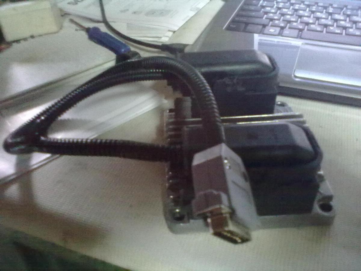

jeka939 Опубликовано 14 февраля, 2014 Поделиться Опубликовано 14 февраля, 2014 (изменено) Шью им без проблем! в т.ч. мой "любимый" MR140 лью фулл конечно. 256кБ Изменено 14 февраля, 2014 пользователем jeka939 Ссылка на комментарий Поделиться на другие сайты Поделиться
De-nys Опубликовано 14 февраля, 2014 Поделиться Опубликовано 14 февраля, 2014 В 14.02.2014 в 20:36, jeka939 сказал: Шью им без проблем! в т.ч. мой "любимый" MR140 лью фулл конечно. 256кБ шьешь по розетке? Авео с иммо как делаешь? Ссылка на комментарий Поделиться на другие сайты Поделиться
jeka939 Опубликовано 14 февраля, 2014 Поделиться Опубликовано 14 февраля, 2014 Шью на столе. Проще снять эбу, чем все отключать и к напряжению вроде как чувствительны. Жестких экспериментов не ставил конечно! Авео с иммо не было на репроге. Нексии и шланосы форева! Ссылка на комментарий Поделиться на другие сайты Поделиться
De-nys Опубликовано 14 февраля, 2014 Поделиться Опубликовано 14 февраля, 2014 В 14.02.2014 в 20:59, jeka939 сказал: Шью на столе. Проще снять эбу, чем все отключать и к напряжению вроде как чувствительны. Жестких экспериментов не ставил конечно! Авео с иммо не было на репроге. Нексии и шланосы форева! я шью на авто ничего не отключая, другой загрузчик и без проблем))) Ссылка на комментарий Поделиться на другие сайты Поделиться
jeka939 Опубликовано 14 февраля, 2014 Поделиться Опубликовано 14 февраля, 2014 Риск- дело благородное! Снять эбу с нексии меньше минуты! Исключая всевозможные траблы, хоть с каким загрузчиком. Спаял шнур под него, на столе надежнее. (ну и мне лично удобнее) как то так пока сделано под этот эбу. Ссылка на комментарий Поделиться на другие сайты Поделиться
