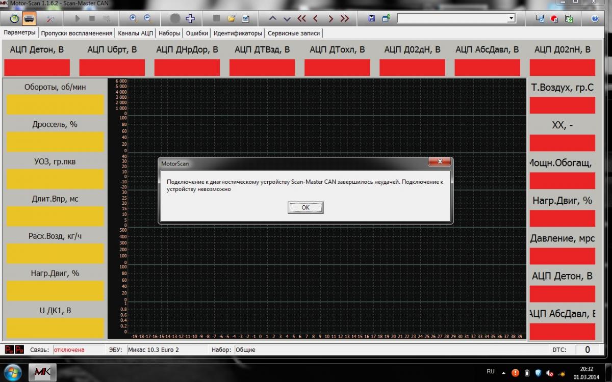

nemoi Опубликовано 1 марта, 2014 Поделиться Опубликовано 1 марта, 2014 (изменено) Парни , проблемка с disco motor-scan Периодически при диагностике устройство начало тереться компом, выдает ошибку на скрине ( в диспетчере устройств устройство присутствует!). При перезапуске программы и передергивание usb картина не меняется, чтоб заново приступить к работе приходится переподключать питание мотор скана. Переустановка и откат софта на 3.26 не помогают, win7 32 бит 2ггц ram2ггб по 3.27. Есть идеи ? Добавлю свои пять копеек по работе лодера с блоками, м74can шьет около 20 минут флешь ( по кан с разрывом kline), зашил сегодня только с третьего прохода , на первых двух на 92% выкидывал ошибку записи. Изменено 1 марта, 2014 пользователем nemoi Ссылка на комментарий Поделиться на другие сайты Поделиться
