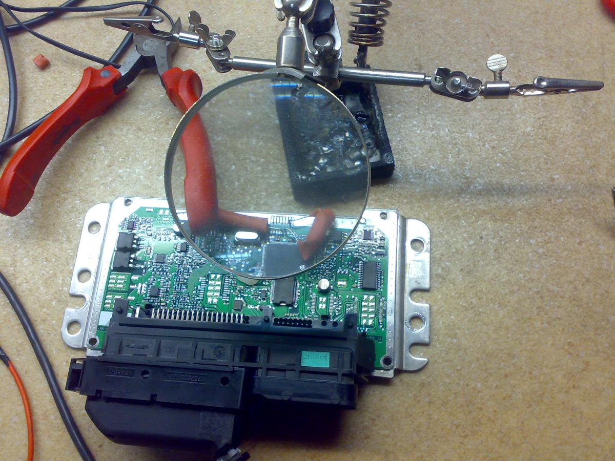

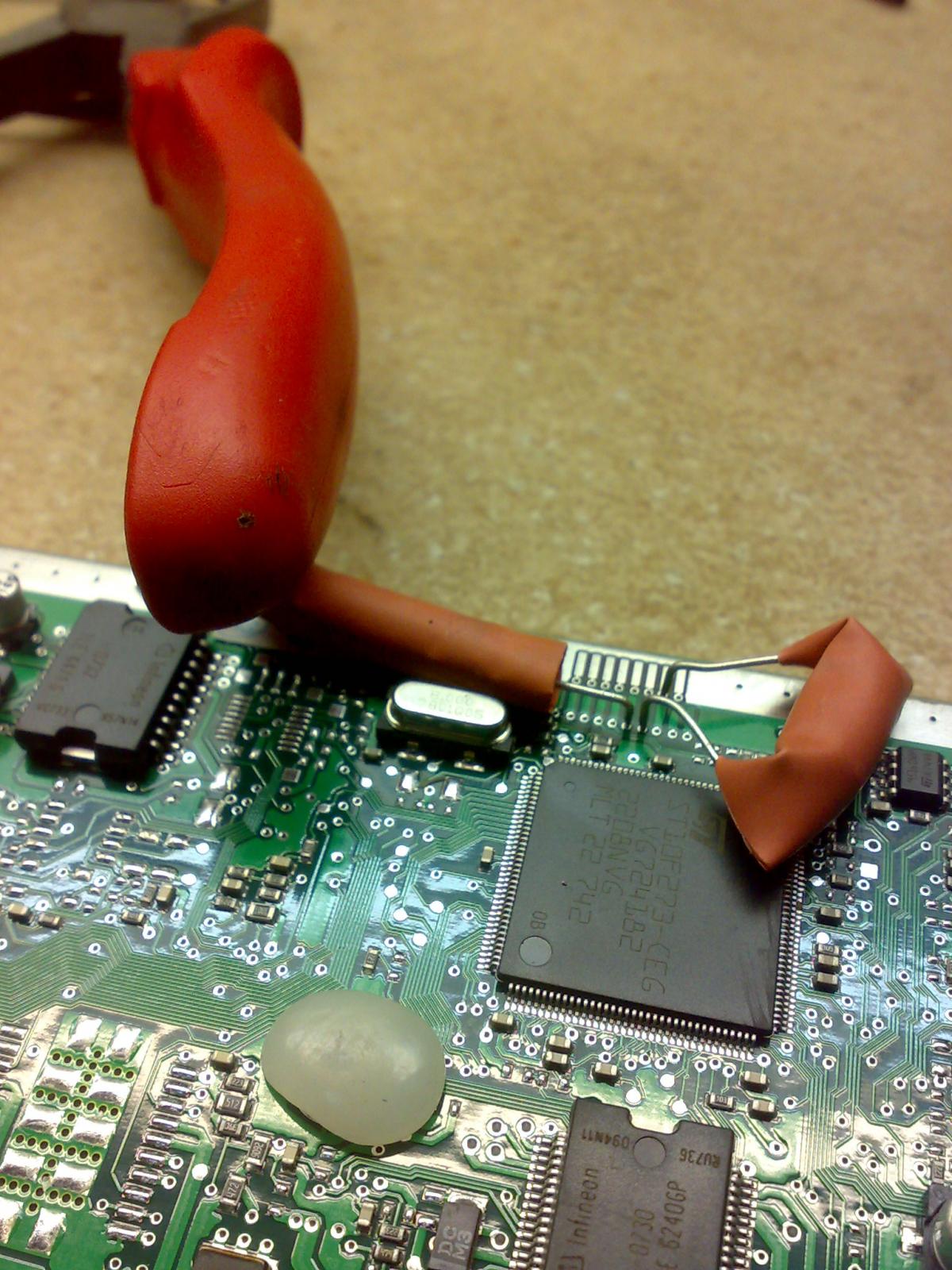

AlexeiB Опубликовано 23 марта, 2014 Поделиться Опубликовано 23 марта, 2014 Докладаю как всё прошло с "оборванным" М73. Ни какие манипуляции с "подождать" и "повысить напряжение" не прокатили. Связь не устанавливалась. Резисторов 2х330 тоже не оказалось по сему поехал в радиотовары,привёз резисторы, заточил ноги "поострее" ,подогнул и ВСТАВИЛ в дырдочки , жму "М73 с доработкой" моментально устанавливается связь! Из принципа заливаю прошивку на которой вчера оборвалась связь ,всё заливается - всё работает! Чего вчера было я так и не понял... единственно вчера шил на 12.5в. сегодня на 13.7в. Да кстате ,резисторы "пролежали" в дырках до конца записи и были убраны после программного отключения ЭБУ. Братцы! спасибо за поддержку! Ссылка на комментарий Поделиться на другие сайты Поделиться
