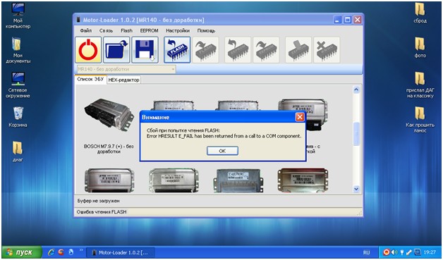

ars Опубликовано 9 июня, 2014 Автор Поделиться Опубликовано 9 июня, 2014 МР 140 -Скан мастер Кан Знакомый решил прошить ланос, снял Эбу на столе при нормальном ИП на 10-20 % считывания получает такое Хорошо тачло завелось и уехало. Слышал тут писали что МР 140 шьет как АК, лично я для этого ЭБУ предпочетаю чиплодырь или комбик. Ссылка на комментарий Поделиться на другие сайты Поделиться
sergey100 Опубликовано 9 июня, 2014 Поделиться Опубликовано 9 июня, 2014 Конечно все как АК, только китайский.... я про АК Ссылка на комментарий Поделиться на другие сайты Поделиться
jeka939 Опубликовано 9 июня, 2014 Поделиться Опубликовано 9 июня, 2014 ars, Вы о парне с Оренбурга? Мы с ним переписывались по этому поводу. Там скорее всего дело в подключении... У меня же шъет эти блоки, причем прогресс бар не скачет как парализованный как на других блоках! Ссылка на комментарий Поделиться на другие сайты Поделиться
ars Опубликовано 9 июня, 2014 Автор Поделиться Опубликовано 9 июня, 2014 ars, Вы о парне с Оренбурга? Мы с ним переписывались по этому поводу. Там скорее всего дело в подключении... У меня же шъет эти блоки, причем прогресс бар не скачет как парализованный как на других блоках! Он самый, может и в подключении , а может еще в чем, но факт остается фактом, блок даже не прочитался! Лично я много шил трэйдом раньше, проблем не испытывал, но потом постепенно перешел на другой загрузчик, сейчас иногда его достаю. А по логанам скоро небось скажут что К и Л линию нужно соединять или еще что то в этом роде...))) Ссылка на комментарий Поделиться на другие сайты Поделиться
jeka939 Опубликовано 9 июня, 2014 Поделиться Опубликовано 9 июня, 2014 Он самый, может и в подключении , а может еще в чем, но факт остается фактом, блок даже не прочитался! Лично я много шил трэйдом раньше, проблем не испытывал, но потом постепенно перешел на другой загрузчик, сейчас иногда его достаю. А по логанам скоро небось скажут что К и Л линию нужно соединять или еще что то в этом роде...))) Приедет с командировки порешаем этот вопрос с ним. Я буду в акуйе если один прибор шъет а другой нет! Ссылка на комментарий Поделиться на другие сайты Поделиться
