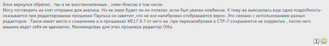

Александр-70 Опубликовано 10 июня, 2014 Поделиться Опубликовано 10 июня, 2014 (изменено) В 10.06.2014 в 07:32, nemoi сказал: Парни, может я что-то принципиальное упустил, но уже несколько 74.5 было и все нормально без лишних плясок. А на что грешите -то ? Чем шили и что? Есть темы и на ММК, и на ЧТ. Валят их. Причины пока непонятны. Вы перед записью софт считывали? Писали(кажется на ОКТЕ), что нельзя считывать, блок засыпает.gonta, Жень, они, на ММК, блок(заваленный) просят для изучения, а ответ пока никто не дает. На ОКТЕ вроде разобрались, но тайну пока не выдают. Изменено 10 июня, 2014 пользователем Александр-70 Ссылка на комментарий Поделиться на другие сайты Поделиться

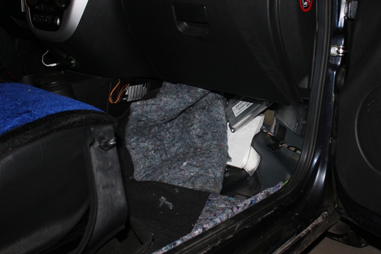

nemoi Опубликовано 10 июня, 2014 Поделиться Опубликовано 10 июня, 2014 (изменено) Ну может в вашем мире не выпускали , а я две уже сделал :-) Если найдутся ярые спорщики, поищу данное фото в высоком разрешение чтоб иденты читались (одна из тех грант что делал). Изменено 10 июня, 2014 пользователем nemoi Ссылка на комментарий Поделиться на другие сайты Поделиться

Александр-70 Опубликовано 10 июня, 2014 Поделиться Опубликовано 10 июня, 2014 В 10.06.2014 в 09:16, gonta сказал: Так Сань на Окте про Трейд и не говорят. Жень, дело не в загрузчике. Комбиком "усыпили" подняв отсечку и залив софт обратно.Софт был Паулюса. Первый раз прописался, а после правки ..... Ссылка на комментарий Поделиться на другие сайты Поделиться
