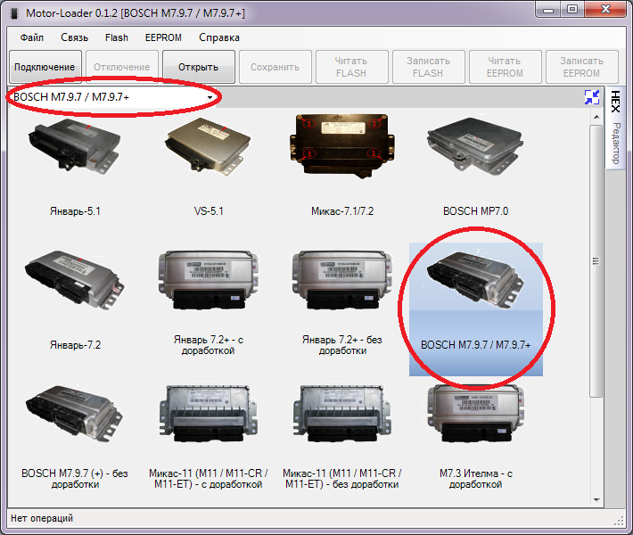

обновленная версия Motor-Loader 0.1.2:
http://www.motor-mas...der_0.1.2.0.exe

Сегодня Мотор-Лоадер и М73 Ителмовский с приоры прицеплял((( Блин, с новым интерфейсом не привык еще, жмешь "записать"..... и пишется прошивка, которая только что с него считалась(((( Непривычно, в скан-тестрере выбор парошивки происходит после нажатия "заапись", у этого сначала прошивку надо в буфер загнать))) Так сегодня у меня в бут-режиме и осталась бедная Ителма после издевательств))) Завтра на доработку ЭБУ
