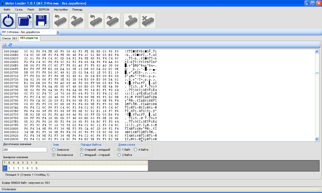

eangald Опубликовано 1 мая, 2012 Поделиться Опубликовано 1 мая, 2012 Скачал,установил.Попробовал загрузчик-блок М73 Итэлма,прошил без проблем.Понравился HEX-редактор.Так же на TOYOTA CAMRY проверил ИКЗ-картинка стабильная ,срывов синхронизации нет. Ссылка на комментарий Поделиться на другие сайты Поделиться
viro Опубликовано 2 мая, 2012 Поделиться Опубликовано 2 мая, 2012 Попробовал новую версию в качестве загрузчика - я5.1, я7.2, м73а, мп7, вс5.1 - без проблем читает и пишет. Ссылка на комментарий Поделиться на другие сайты Поделиться
power Опубликовано 2 мая, 2012 Поделиться Опубликовано 2 мая, 2012 м 74 - тоже полет нормальный! Ссылка на комментарий Поделиться на другие сайты Поделиться
krav Опубликовано 3 мая, 2012 Поделиться Опубликовано 3 мая, 2012 Да и экспресс хорошо работает,синхра на уровне,осцилка четкая. Ссылка на комментарий Поделиться на другие сайты Поделиться
