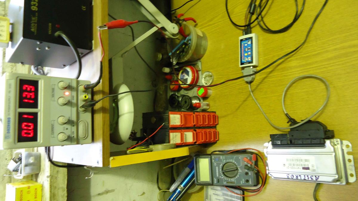

MIRROR Опубликовано 6 октября, 2012 Поделиться Опубликовано 6 октября, 2012 Кто-нибудь уже пробовал шить новой версией 17.9.7? Не сумел сегодня подключиться,, Такое ощущение, срабатывает защита по току. И еще уточните- подключение 30 и15 кл к одному проводу Power адаптора. По другой схеме с сайта 30 к +12V. и 15 к Power . Кто уже пробовал, отпишитесь плиз. Спасибо Стоит последняя версия, работает . Подавать питание на 55/56 пин эбу можно отдельно, тогда вариант срабатывания токовой защиты отпадет . Может быть у вас из-за пониженного питания капризничает ? Ссылка на комментарий Поделиться на другие сайты Поделиться
margera51 Опубликовано 6 октября, 2012 Поделиться Опубликовано 6 октября, 2012 Токовая срабатывает точно , на 55 в момент попытки установить связь 2V. Можно ли все питание подать напрямую ? Питание -подавал 12.5V, повысить попробую. Спасибо за помощь! Ссылка на комментарий Поделиться на другие сайты Поделиться
MIRROR Опубликовано 6 октября, 2012 Поделиться Опубликовано 6 октября, 2012 Токовая срабатывает точно , на 55 в момент попытки установить связь 2V. Можно ли все питание подать напрямую ? Питание -подавал 12.5V, повысить попробую. Спасибо за помощь! 55-й пин, запитанный в обход сканмастера + питание на вольт-полтора повыше и всё должно получиться . Ссылка на комментарий Поделиться на другие сайты Поделиться
margera51 Опубликовано 6 октября, 2012 Поделиться Опубликовано 6 октября, 2012 Поднял питание до 14.8, доработал адаптер - поставил ключевой транзистор, резисторы подтяжки увеличил с 1 до 2.5 ком и Все получилось! Может кому пригодиться. Спасибо всем. Ссылка на комментарий Поделиться на другие сайты Поделиться
alx_tom Опубликовано 6 октября, 2012 Поделиться Опубликовано 6 октября, 2012 Поднял питание до 14.8, доработал адаптер - поставил ключевой транзистор, резисторы подтяжки увеличил с 1 до 2.5 ком и Все получилось! Может кому пригодиться. Спасибо всем. Вот видити постарались и все получилось . Ссылка на комментарий Поделиться на другие сайты Поделиться
eangald Опубликовано 6 октября, 2012 Поделиться Опубликовано 6 октября, 2012 Что бы не срабатывала защита,давно поставил последовательно резюк на 5 Ом/2Вт. Ссылка на комментарий Поделиться на другие сайты Поделиться
margera51 Опубликовано 6 октября, 2012 Поделиться Опубликовано 6 октября, 2012 Остается удивляться, почему это не делает производитель... Ссылка на комментарий Поделиться на другие сайты Поделиться
