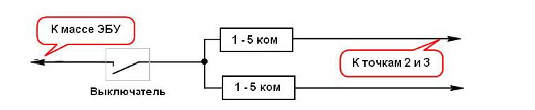

balakovo Опубликовано 26 декабря, 2012 Поделиться Опубликовано 26 декабря, 2012 В 26.12.2012 в 09:28, DеCоdеR сказал: можно мне в личку,тоже интересуют нюансы 17.9.7 Привет , сосед. Да нюансов у Трейда походу много. Вплоть до того с какой стороны к нему подойдешь и главное не дышать . ШУТКА ! Ну а если серьезно все по инструкции , перевожу в БУТ вот таким щупом, кабель для подключения самодельный . Посмотрим может Хаким отпишется , получилось у него или нет . Ссылка на комментарий Поделиться на другие сайты Поделиться

xakim Опубликовано 26 декабря, 2012 Поделиться Опубликовано 26 декабря, 2012 В 26.12.2012 в 11:12, balakovo сказал: Привет , сосед. Да нюансов у Трейда походу много. Вплоть до того с какой стороны к нему подойдешь и главное не дышать . ШУТКА ! Ну а если серьезно все по инструкции , перевожу в БУТ вот таким щупом, кабель для подключения самодельный . Посмотрим может Хаким отпишется , получилось у него или нет . шупы я изготовил по 1.5 кОм раньше были по 1 кОм осталось ждать клеента Ссылка на комментарий Поделиться на другие сайты Поделиться
albertt Опубликовано 26 декабря, 2012 Поделиться Опубликовано 26 декабря, 2012 А В 26.12.2012 в 17:22, xakim сказал: шупы я изготовил по 1.5 кОм раньше были по 1 кОм осталось ждать клеента На сайте вроде как 1 кОм рекомендуют , и у меня по одному , проблем не было. А с чего ты их на 1,5 перевёл ? Ссылка на комментарий Поделиться на другие сайты Поделиться
DеCоdеR Опубликовано 26 декабря, 2012 Поделиться Опубликовано 26 декабря, 2012 (изменено) В 26.12.2012 в 17:32, albertt сказал: А На сайте вроде как 1 кОм рекомендуют , и у меня по одному , проблем не было. А с чего ты их на 1,5 перевёл ? рекомендуют от 1 до 5 к0м Изменено 26 декабря, 2012 пользователем DеCоdеR Ссылка на комментарий Поделиться на другие сайты Поделиться
kostas Опубликовано 26 декабря, 2012 Поделиться Опубликовано 26 декабря, 2012 В принципе чем меньше сопротивление, тем ближе "ноги" к "логическому нулю", блок который я не смог сделать даже напрямую на землю кидал, безрезультатно. Ссылка на комментарий Поделиться на другие сайты Поделиться
De-nys Опубликовано 26 декабря, 2012 Поделиться Опубликовано 26 декабря, 2012 Сегодня была приора, B574DD04, связь с первого раза, считал флеш, епром, записал флеш. отключился, резюки по 1 кОм на иголках, как только подключился, сразу убрал, версия 3.22 Ссылка на комментарий Поделиться на другие сайты Поделиться
