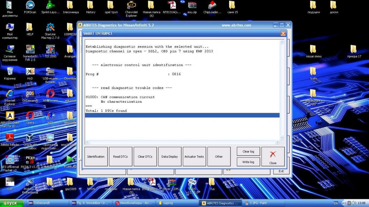

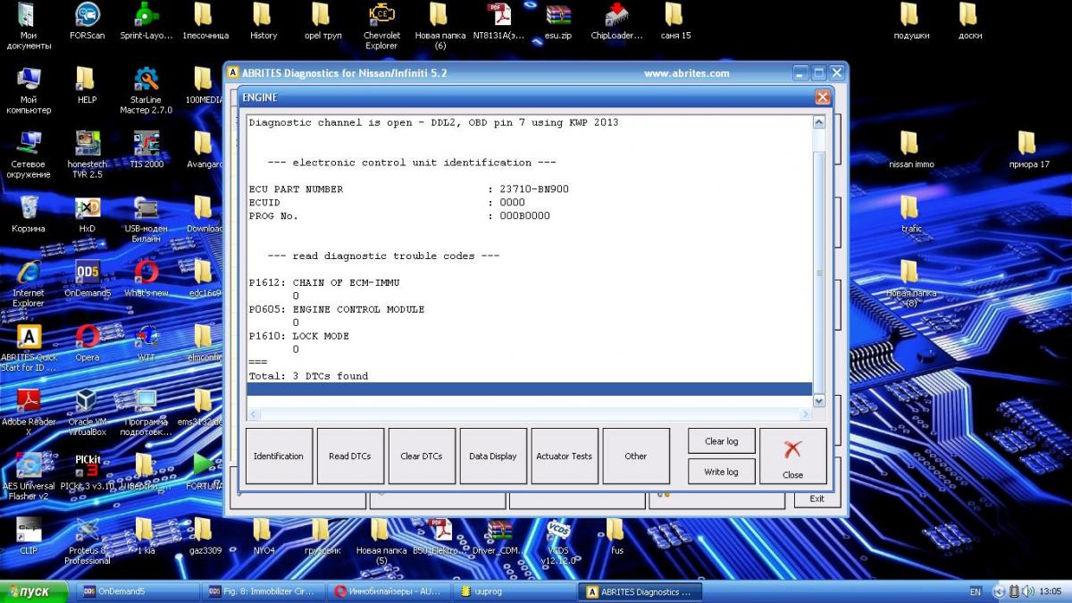

Alfcatt29 Опубликовано 6 ноября, 2017 Поделиться Опубликовано 6 ноября, 2017 народ, подскажите, притащили ниссан альмеру 2003 1.5 SJNBAAN16U0388354 я , так понимаю, n16 клиент говорит пару раз ,при включении поворотников, на ходу доска полностью падала. носил он доску кому то, ему там разъемы пропаивали... вообщем,притащили на тросе. впринципе, после простоя без аккумы, тачку можно завести, но один раз. накачка есть, индикатор иммо на доске гаснет, стартера иногда нет. на замке усилок 4 провода. кан от панели до моторника целый. вообщем появляется ошибка 1612 по связи иммо, и соответственно 1610 иммо заблокирован. в доске и в моторнике 93с66 я понимаю что глупость, но посмотрите пожалуйста синхру, чтоб подозрения снять. у меня походу панелька soic8 выделывается, дамп доски почему то читается по разному. 93c66 2 панель.bin 93c66панель.bin моторник 93с66.bin Ссылка на комментарий Поделиться на другие сайты Поделиться

Alfcatt29 Опубликовано 7 ноября, 2017 Автор Поделиться Опубликовано 7 ноября, 2017 главное то забыл сказать, консалта нет к сожалению, пробовал абритусом, лаунчем и сканиатиком 2 читать, на связь выходят только моторник и smart enterance Ссылка на комментарий Поделиться на другие сайты Поделиться
unik Опубликовано 7 ноября, 2017 Поделиться Опубликовано 7 ноября, 2017 Так ВСМ и есть Smart NATS в нём. Ссылка на комментарий Поделиться на другие сайты Поделиться

Alfcatt29 Опубликовано 8 ноября, 2017 Автор Поделиться Опубликовано 8 ноября, 2017 Проверить и прозвонить каншину, обрыв а большая вероятность КЗ, где-то возле бодика. заменил a82c250 в бодике на tja1050 авто завелось ошибки удалились. Ссылка на комментарий Поделиться на другие сайты Поделиться
