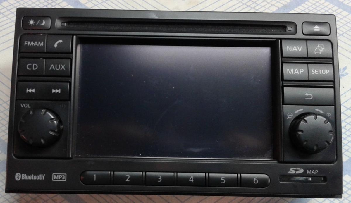

yudinandrey3 Опубликовано 6 ноября, 2017 Поделиться Опубликовано 6 ноября, 2017 Добрый день. Магнитола штатная Nissan Qashqai, полностью заблокирована. Помогите разблокировать. Ссылка на комментарий Поделиться на другие сайты Поделиться

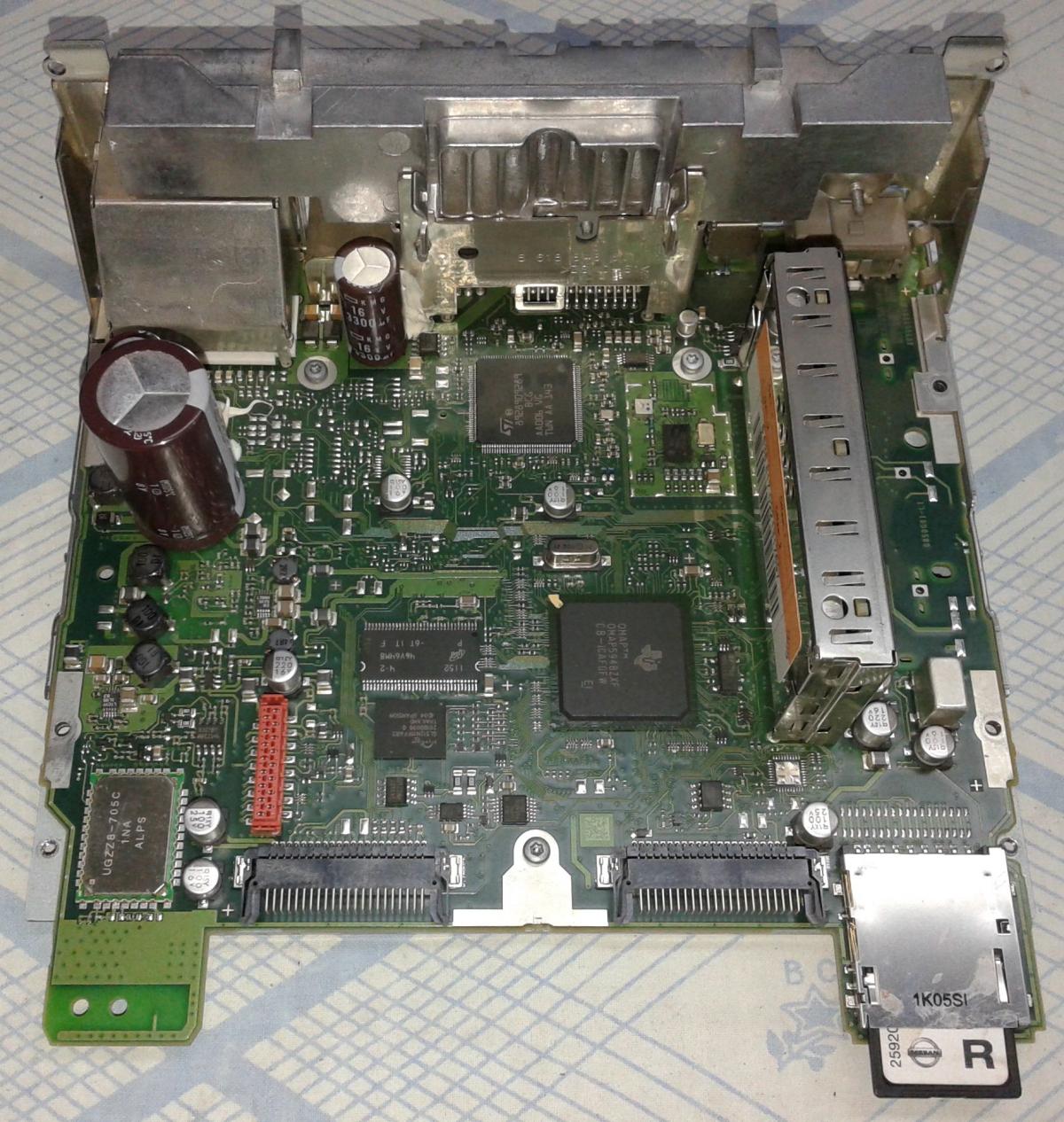

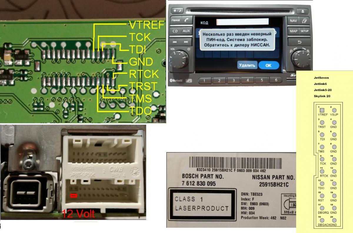

OreXov Опубликовано 6 ноября, 2017 Поделиться Опубликовано 6 ноября, 2017 (изменено) Примерно так: читаеш, дамп в калькулятор и мафон заработал. Можно ещё по коду который просит отослать дилеру. Изменено 6 ноября, 2017 пользователем OreXov Ссылка на комментарий Поделиться на другие сайты Поделиться
dmitr511 Опубликовано 6 ноября, 2017 Поделиться Опубликовано 6 ноября, 2017 Так если полностью заблокирован, то дилер уже не поможет. флешь есть чем прочитать? Ссылка на комментарий Поделиться на другие сайты Поделиться
yudinandrey3 Опубликовано 6 ноября, 2017 Автор Поделиться Опубликовано 6 ноября, 2017 Так если полностью заблокирован, то дилер уже не поможет. флешь есть чем прочитать? J-Link Подойдёт? Ссылка на комментарий Поделиться на другие сайты Поделиться
Keymaster Опубликовано 6 ноября, 2017 Поделиться Опубликовано 6 ноября, 2017 J-Link Подойдёт? подойдет Ссылка на комментарий Поделиться на другие сайты Поделиться
yudinandrey3 Опубликовано 6 ноября, 2017 Автор Поделиться Опубликовано 6 ноября, 2017 Примерно так: читаеш, дамп в калькулятор и мафон заработал. Можно ещё по коду который просит отослать дилеру. А по точнее, можно? Как прочитать проц J-Link ом? Ссылка на комментарий Поделиться на другие сайты Поделиться
Novemb Опубликовано 7 ноября, 2017 Поделиться Опубликовано 7 ноября, 2017 можно сдуть BGA вычет ать . потом переписать Ссылка на комментарий Поделиться на другие сайты Поделиться
rolf5300 Опубликовано 7 ноября, 2017 Поделиться Опубликовано 7 ноября, 2017 зачем такие трудности что J-LINK отменили Ссылка на комментарий Поделиться на другие сайты Поделиться
shadows Опубликовано 7 ноября, 2017 Поделиться Опубликовано 7 ноября, 2017 Дамп с дисплея есть чем прочитать? Ссылка на комментарий Поделиться на другие сайты Поделиться
