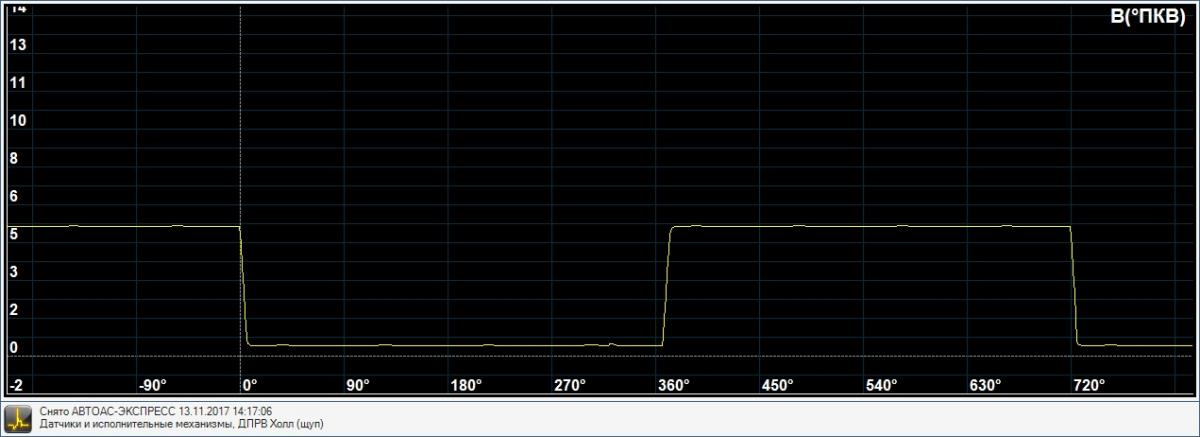

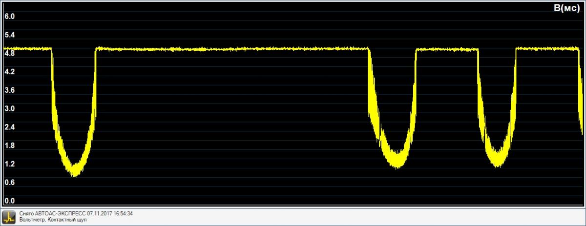

Извините действительно настолько все криво написал. Вообщем снял понадеялся на диагностов других от которых было сказано клиенту, что все ок и синхронизация есть. Вообщем как оказалось у клиента были проблемы с разъемом на блоке управления. Он почему то полез к фишке датчика температуры. Отломал датчик распредвала , но не до конца. Доехал до другого сервиса нормально( завелась правда тяжело) Говорит когда ехал ошибок не было. Поменял датчик на китайский и тачка совсем перестала заводиться. Снял осцилку дпрв и понял что скорее всего проблема в нем.
Искра бьет только на 3 цилиндре один раз а потом пропадает ошибок нет.
Еле добрался до дпкв, когда снимаю с него разъем искры вообще нет.

Ошибок нет. Блок возил на проверку сказали что все ок. Скажите какие симптомы неисправной микросхемы?
Осцилограмма HR16DE.bin

Вообщем проблема была в китайском датчике распредвала
WenderW WEKR0577
Внизу осцилограммы.
Осцилограммы.rar
Все было сказано выше-вами же-(Отломал датчик распредвала , но не до конца. Доехал до другого сервиса нормально( завелась правда тяжело) Говорит когда ехал ошибок не было. Поменял датчик на китайский и тачка совсем перестала заводиться).
