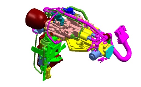

pike Опубликовано 14 ноября, 2017 Поделиться Опубликовано 14 ноября, 2017 Привет! О таком гидроблоке идёт речь? Ссылка на комментарий Поделиться на другие сайты Поделиться
дмитрий46 Опубликовано 14 ноября, 2017 Автор Поделиться Опубликовано 14 ноября, 2017 Да это он Ссылка на комментарий Поделиться на другие сайты Поделиться
дмитрий46 Опубликовано 16 ноября, 2017 Автор Поделиться Опубликовано 16 ноября, 2017 сегодня поставил новый клапан от чери QQ и полиуритановые манжеты. робот заработал без нареканий. Ссылка на комментарий Поделиться на другие сайты Поделиться
