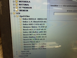

damir031 Опубликовано 9 ноября, 2017 Поделиться Опубликовано 9 ноября, 2017 буквально на днях делал зефиру 2003года с этим же моторным, все делает на ура КАРПРОГ. он там заявлен. ситуация такая, пин старый был на карпасс-листке с иммо,считать его проблем несоставило бы,но моторный умер. с разбора принесли этот блок, на диагностику вышел, подсоеденил карпрог и он там заявлен,посмотрите повнимательнее, считал пин и опком в легкую его сделал. только будет проблема если коробка автомат и блок с механики или наоборот. авто запустилось в легкую. вин можно записать опкомом и без пина. сто процентов Oleg K aka4 правы Ссылка на комментарий Поделиться на другие сайты Поделиться

damir031 Опубликовано 9 ноября, 2017 Поделиться Опубликовано 9 ноября, 2017 да, только что попробовал и вы были правы . неберет этот авто карпрог. блок ЭБУ значительно отличается от того что я делал. Ссылка на комментарий Поделиться на другие сайты Поделиться
ypiter Опубликовано 9 ноября, 2017 Поделиться Опубликовано 9 ноября, 2017 В 09.11.2017 в 13:47, doc.oleg сказал: В теме нет ни какой информации,какой эбу купили аборигены,гадать будем ещё долго. Я думаю, что блок этот, так как другие варианты делаются, сам бодался с этим блоком лет 5 назад, пробовал карпрогом и неосилил, в итоге пин по вину, ресет и привязка. Ссылка на комментарий Поделиться на другие сайты Поделиться
