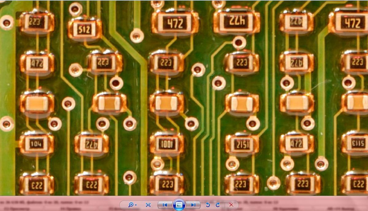

Tumaster Опубликовано 9 ноября, 2017 Поделиться Опубликовано 9 ноября, 2017 Проверяй по фото У тебя может не хватать резистора Ссылка на комментарий Поделиться на другие сайты Поделиться
Pavel21103 Опубликовано 9 ноября, 2017 Автор Поделиться Опубликовано 9 ноября, 2017 В 09.11.2017 в 03:48, Alex64 сказал: Не все запаяли наверно. вроде все проверили по схеме не однократно. Пробовал еще на одной мышине тоже самое. Ссылка на комментарий Поделиться на другие сайты Поделиться
Pavel21103 Опубликовано 9 ноября, 2017 Автор Поделиться Опубликовано 9 ноября, 2017 В 09.11.2017 в 04:09, Tumaster сказал: Проверяй по фото У тебя может не хватать резистора Снимок1.JPG проверил по вашему фото все совпадает может еще где то должно еще впаиваться? Ссылка на комментарий Поделиться на другие сайты Поделиться
bardig Опубликовано 9 ноября, 2017 Поделиться Опубликовано 9 ноября, 2017 Найти схему, проверить наличие всех элементов. Если всё на месте, осцил рулит. Ссылка на комментарий Поделиться на другие сайты Поделиться
Pavel21103 Опубликовано 9 ноября, 2017 Автор Поделиться Опубликовано 9 ноября, 2017 (изменено) Тему можно закрывать решено полумертвый кондер по цепи датчика фаз замена с донора помогла Изменено 9 ноября, 2017 пользователем Pavel21103 Ссылка на комментарий Поделиться на другие сайты Поделиться
