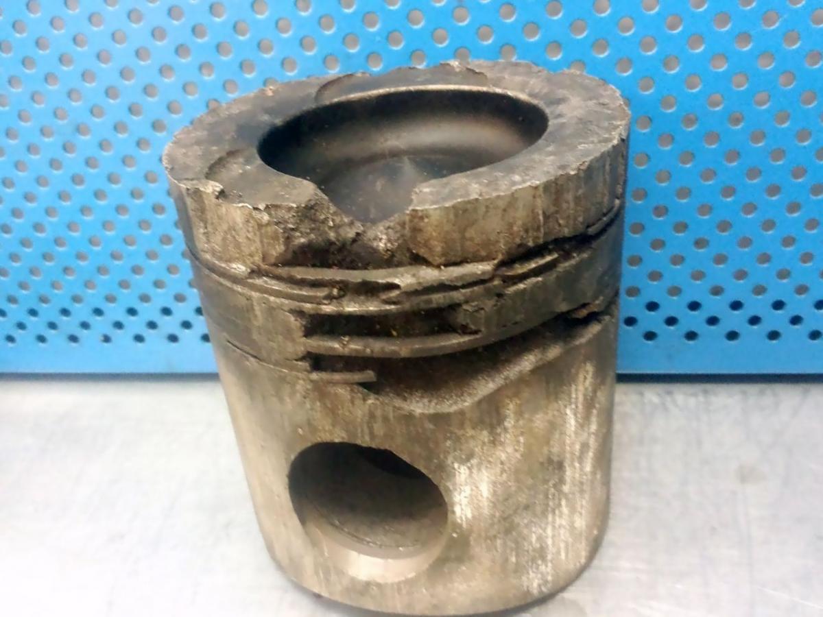

lis@a Опубликовано 17 ноября, 2017 Автор Поделиться Опубликовано 17 ноября, 2017 (изменено) я встречал в двух случаях прогоревшие поршня дизеля, после того как форса в горшке наипнулась ,причем прогорает очень быстро. форсы были бошевские и наипывались в обоих случаях после ремонта. могу завтра фотку поршня кинуть если еще не выкинули Нашел тут у коллег в архиве.... MAN TGS 440, форсунка "кончилась" на ходу.... Изменено 17 ноября, 2017 пользователем lis@a Ссылка на комментарий Поделиться на другие сайты Поделиться
Вадим.km Опубликовано 17 ноября, 2017 Поделиться Опубликовано 17 ноября, 2017 (изменено) Ужас!!! Но тут не похоже на температурное плавление как у бензореза. Скорее трение. Гидроудар и гнутый шатун или поршень. Изменено 17 ноября, 2017 пользователем Вадим.km Ссылка на комментарий Поделиться на другие сайты Поделиться
lis@a Опубликовано 17 ноября, 2017 Автор Поделиться Опубликовано 17 ноября, 2017 Ребята, кто мотор перебирал говорят: 6-я форсунка заклинила в откр. состоянии. Был ли ремонт форсунок до этого- не известно Ссылка на комментарий Поделиться на другие сайты Поделиться
sergeyrodionov Опубликовано 17 ноября, 2017 Поделиться Опубликовано 17 ноября, 2017 (изменено) Спасибо ! Тебе верю наслово. Просто я сам таких поршней не держал в руках. Вопрос - как же должен ДВС работать чтоб этого не заметить и продолжать движение? Скорее не вопрос а непонимание. движок стучать начинает одним горшком, не так когда застучал, а так как в него льет безмерно. это слышно даже глухому. форса заклинила в открытом состоянии - точнее не скажешь. фотка поршня очень похожа , второму перемычки между кольцами снесло до сквозной дырки внутрь Изменено 17 ноября, 2017 пользователем sergeyrodionov Ссылка на комментарий Поделиться на другие сайты Поделиться
alexnb5 Опубликовано 17 ноября, 2017 Поделиться Опубликовано 17 ноября, 2017 (изменено) когда открыты все форсы двигатель работает ровно 0.5 секунды, проверенно лично на горьком опыте и на Ford Transit с форсунками delphi. Много лет назад работал на бош сервисе производили капитальный ремонт двигателя , заодно и решили форсунки проверить , после проверки судя по всему они остались открыты или открылись и не закрылись . А когда так поршня прогорают у форсунки вместо факела распыла- что то вроде струи распыла и как правила в бок. Изменено 17 ноября, 2017 пользователем alexnb5 Ссылка на комментарий Поделиться на другие сайты Поделиться

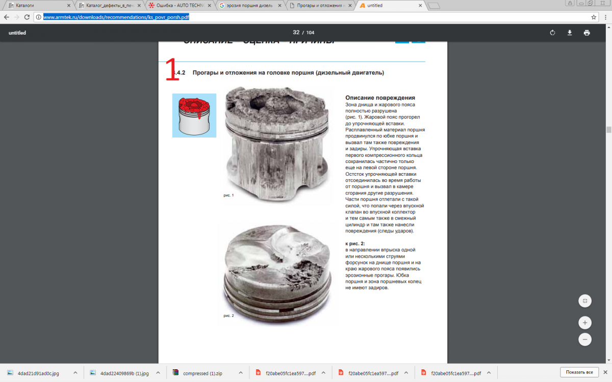

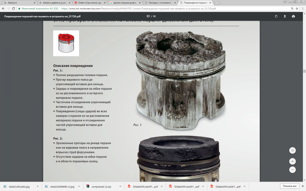

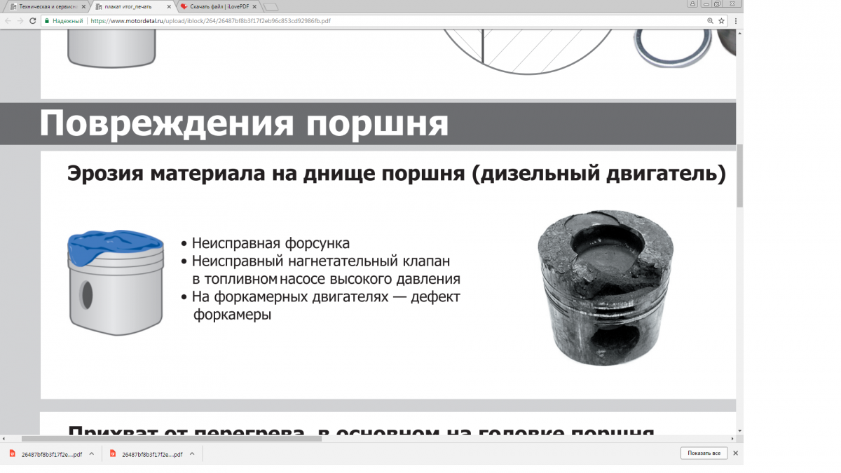

Андрей Стриженов Опубликовано 17 ноября, 2017 Поделиться Опубликовано 17 ноября, 2017 Нашел тут ЭРОЗИЯ ПОРШНЯ оплавление поршня Признак появления неисправности- Стук в двигателе. Внешний вид после работы -Верхняя часть поршня имеет следы оплавления. Произошло залегание поршневых колец. Часть материала поршня перешла на гильзу. Головка поршня имеет оплавление от края головки до камеры сгорания. Причины появления дефекта - несгоревшее топливо осаждается на верхней плоскости головки и поверхности огневого пояса поршня. Догорание топлива происходит во время рабочего хода поршня и вызывает разогрев поверхностей до температуры выше 570°С. Размягченная поверхность при разноускоренном движении поршня начинает терять частицы материала. https://www.motordetal.ru/upload/iblock/f20/f20abe05fc1ea5978e73e9806d9f61f0.pdf http://www.armtek.ru/downloads/recommendations/ks_povr_porsh.pdf https://www.ms-motorservice.com/fileadmin/media/MAM/PDF_Assets/%D0%9F%D0%BE%D0%B2%D1%80%D0%B5%D0%B6%D0%B4%D0%B5%D0%BD%D0%B8%D1%8F-%D0%BF%D0%BE%D1%80%D1%88%D0%BD%D0%B5%D0%B9-%D0%BA%D0%B0%D0%BA-%D0%B2%D1%8B%D1%8F%D0%B2%D0%B8%D1%82%D1%8C-%D0%B8-%D1%83%D1%81%D1%82%D1%80%D0%B0%D0%BD%D0%B8%D1%82%D1%8C-%D0%B8%D1%85_51726.pdf Повреждения. еще фото 26487bf8b3f17f2eb96c853cd92986fb-ilovepdf-compressed.pdf Ссылка на комментарий Поделиться на другие сайты Поделиться
