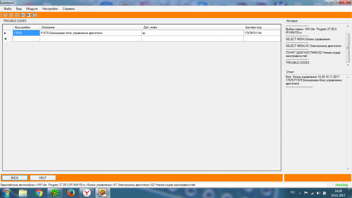

КД-34 Опубликовано 10 ноября, 2017 Автор Поделиться Опубликовано 10 ноября, 2017 (изменено) Сейчас закрыл ворота полностью, востоновил проводку на антену проверил накачку светодиод еле еле но мерцает раза 4 и потом отключаеться, Выходит что накачка пошла. но запуска нет, щас скину данные сканера. Изменено 10 ноября, 2017 пользователем КД-34 Ссылка на комментарий Поделиться на другие сайты Поделиться

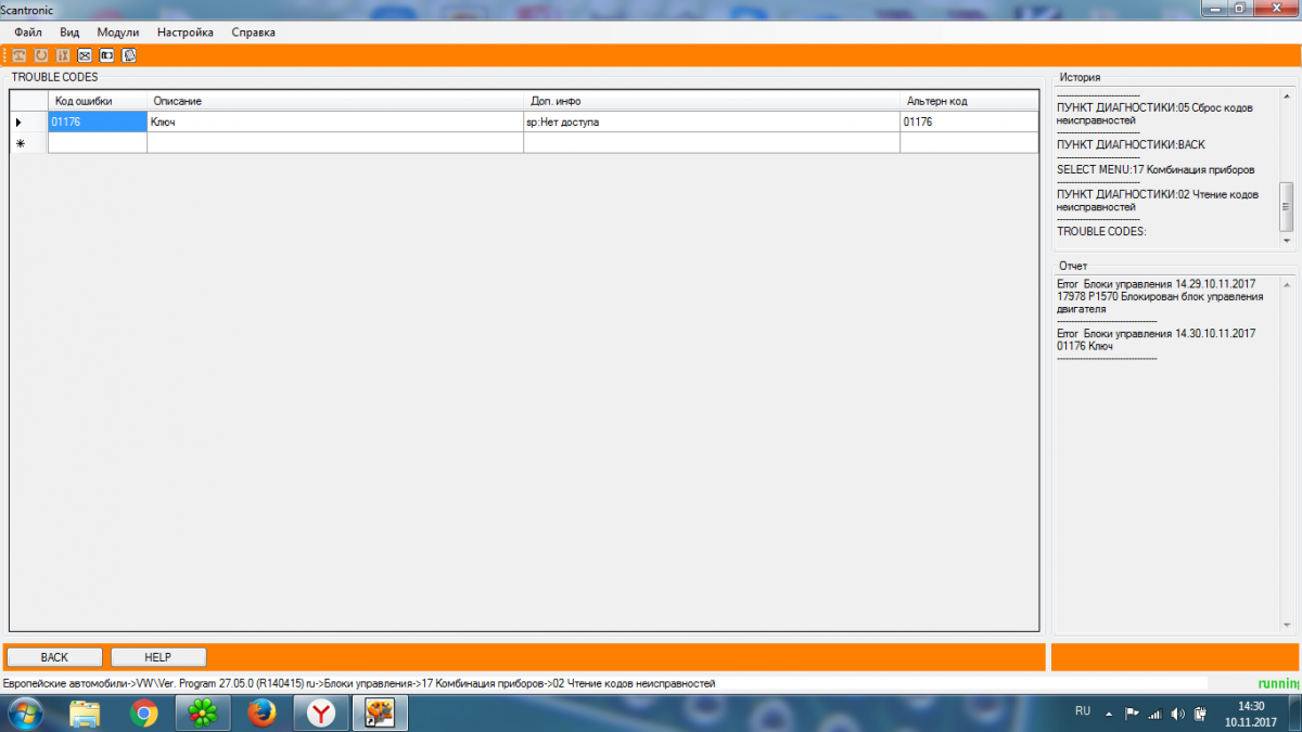

AndreyZ95 Опубликовано 10 ноября, 2017 Поделиться Опубликовано 10 ноября, 2017 (изменено) при включении зажигания диод моргает 10 раз потом выключаеться. и так каждый раз при включенииИзъясняйтесь точнее , а то ведь нихрена непонятно , о каком диоде речь ! Выходит что накачка пошла. но запуска нет, щас скину данные сканера.Ошибка 01176 - ключ, низкий уровень сигнала ! Видимо прописывать ключи пока рановато ! ))) ---------------------------------------------------- Ошибки сотри и пробуй завести с какой то попытки может и завестись , .......... и антена должна быть надета на замок , иначе тоже слабый сигнал возможен. Изменено 10 ноября, 2017 пользователем AndreyZ95 Ссылка на комментарий Поделиться на другие сайты Поделиться

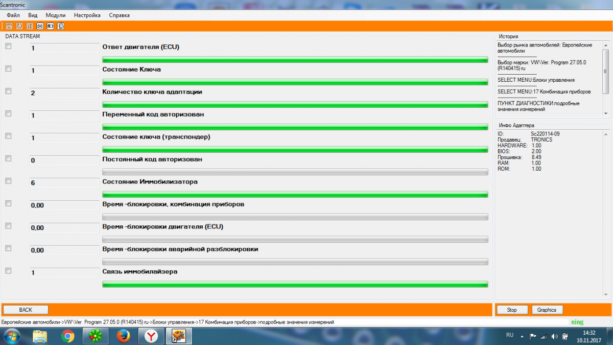

alexir Опубликовано 10 ноября, 2017 Поделиться Опубликовано 10 ноября, 2017 не сдохли они (ключи), а вот слететь могли, зимой в лютый мороз делал такого, 10 мин времени а вот так сможешь проверить видит авто ключи и подходят ли они (ROSS-TECH) [select] [17 - Instruments] [Meas. Blocks - 08] Select Block 022. [Go!] The value in field 3 must be 1. If value is not 1, the key is not capable of being adapted to Immobilizer. You can check each key in this manner. Select Block 024. [Go!] Make sure the shown lock times in field 1, 2 and 3 are 0 (each field represents a time in minutes). If the lock times are NOT 0: Do NOT switch off the ignition! Allow the car to sit for AT LEAST the number of minutes that were indicated by the fields 1-3. [Done, Go Back] Ссылка на комментарий Поделиться на другие сайты Поделиться
AndreyZ95 Опубликовано 10 ноября, 2017 Поделиться Опубликовано 10 ноября, 2017 ну не могут же два ключа сдохнуть сразуОб этом никто и не говорил ! Сначала ошибки потри и попробуй - выше писал. Если ничего , то : Вариантов немного - косяк в самой антенне (плевать на её сопртивление , если у неё витковое замыкание), хреновая опрессовка проводов в пинах разъёма , непропай в приборке , сдохла микруха (ридер ключа megamos) в приборке. Ссылка на комментарий Поделиться на другие сайты Поделиться

AndreyZ95 Опубликовано 10 ноября, 2017 Поделиться Опубликовано 10 ноября, 2017 (изменено) опресовку и приборку проверял. ну а насчёт антены узнавал, но там она вроде как вместе с замком продаёться отдельно нету. а реально самодельную антену или кольцо от обходчика повесить? Самодельную - это как получится .....без осцилла проблематично в резонанс настроить. Опять же осциллом , проверить исправность имеющейся антены и вообще ридера - пара минут. Ну можешь попробовать ключи переписать - это кому что более вероятным кажется , но я думаю при этой ошибке (01176) это бред! Изменено 10 ноября, 2017 пользователем AndreyZ95 Ссылка на комментарий Поделиться на другие сайты Поделиться
sergunja Опубликовано 10 ноября, 2017 Поделиться Опубликовано 10 ноября, 2017 (изменено) пропаяй мегамос в панели и его обвязку. если ошибка по низкому сигналу ключа не уйдет, либо приборка, либо антенна, как писали выше. с такой ошибкой переписывать ключи до задницы. Изменено 10 ноября, 2017 пользователем sergunja Ссылка на комментарий Поделиться на другие сайты Поделиться
