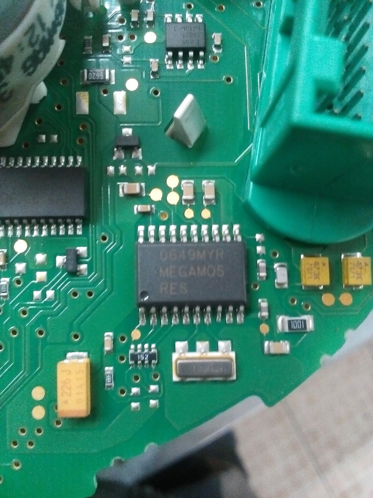

КД-34 Опубликовано 10 ноября, 2017 Автор Поделиться Опубликовано 10 ноября, 2017 под рукой пока что только пежо 308, не демаю что он подойдёт для сравнения. вот эту плату прогрел без изменений. Ссылка на комментарий Поделиться на другие сайты Поделиться

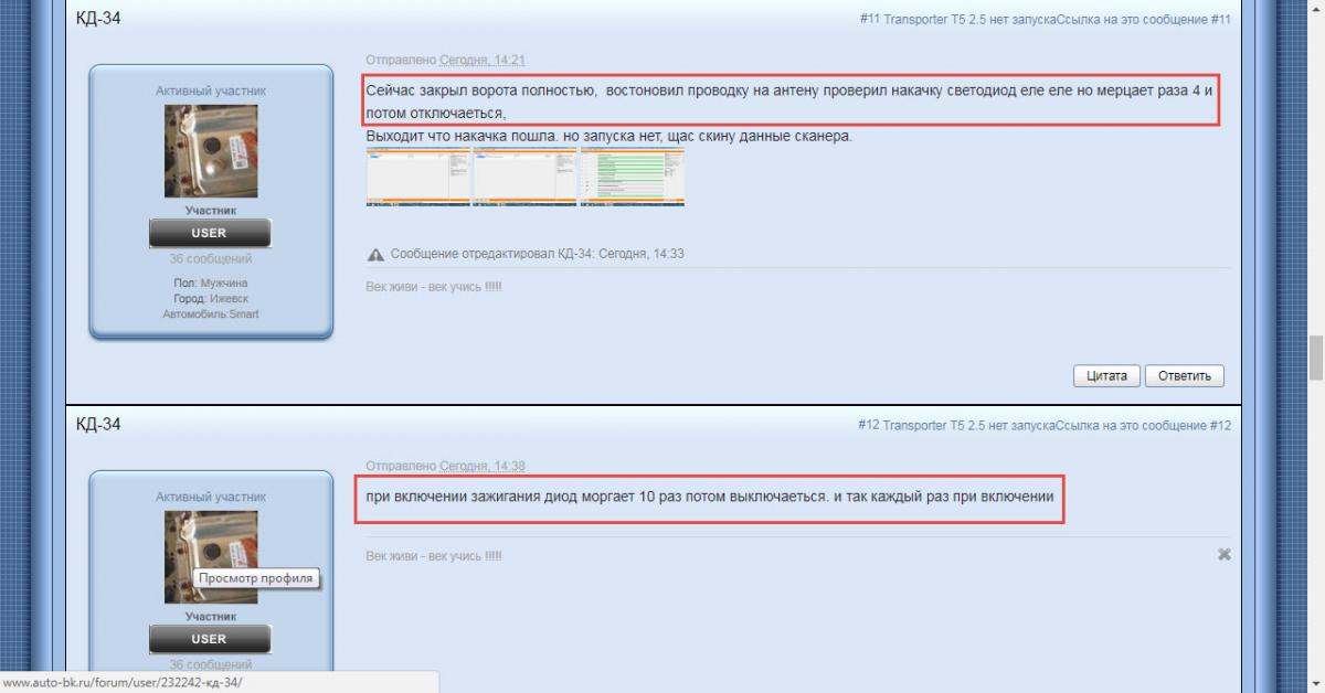

КД-34 Опубликовано 10 ноября, 2017 Автор Поделиться Опубликовано 10 ноября, 2017 проверил на рио 2014года при включении зажигания идёт 3 мошьных моргания светодиода, а у меня 9 слабых, Осцылки смогу завтро только выложить, никто не пробовал антены самодельные ставить на них? или уже стоит присматривать замок . Ссылка на комментарий Поделиться на другие сайты Поделиться
AndreyZ95 Опубликовано 10 ноября, 2017 Поделиться Опубликовано 10 ноября, 2017 никто не пробовал антены самодельные ставить на них? или уже стоит присматривать замок .Только после осциллограммы , будет ясно , - антенна или мегамос накрылся. Антенну можно и на разборе купить. Ссылка на комментарий Поделиться на другие сайты Поделиться

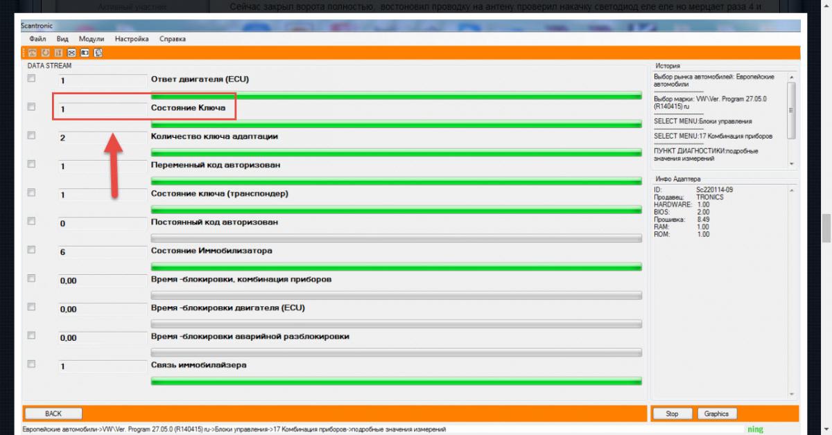

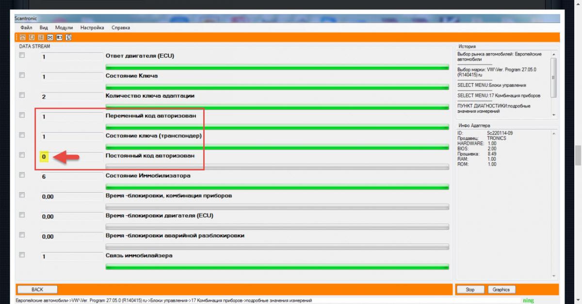

68500 Опубликовано 10 ноября, 2017 Поделиться Опубликовано 10 ноября, 2017 1. ключ прочитан и в полном здравии 2. ключ родной и залочен 3. "0" id чипа не распознан иммо перепишите ключи об этом ещё в 6 посту писали а я считал, что ваги ключи не забывают Ссылка на комментарий Поделиться на другие сайты Поделиться

68500 Опубликовано 10 ноября, 2017 Поделиться Опубликовано 10 ноября, 2017 читатель! смотри данные что видит иммо от мощной накачки айди чипа сам влезет в иммо Ссылка на комментарий Поделиться на другие сайты Поделиться
вова020 Опубликовано 10 ноября, 2017 Поделиться Опубликовано 10 ноября, 2017 (изменено) под рукой пока что только пежо 308, не демаю что он подойдёт для сравнения. вот эту плату про IMG_20171110_165708.jpgгрел без изменений. было у меня в работе авто с дохлой мегасом рес, там накачка была , но К- Линия сидела на массе ,теперь держу в наличии эту микру, подкинуть Ее дело пяти минут Изменено 10 ноября, 2017 пользователем вова020 Ссылка на комментарий Поделиться на другие сайты Поделиться
AndreyZ95 Опубликовано 10 ноября, 2017 Поделиться Опубликовано 10 ноября, 2017 (изменено) было у меня в работе авто с дохлой мегасом рес, там накачка была , но К- Линия сидела на массе ,теперь держу в наличии эту микру, подкинуть Ее дело пяти минут Здесь немного не то ! Висит ошибка слабый сигнал. К-лайн в мегамосе на Т5 уже не задействован , обмен с моторным по кан . А подключить осцил - пара минут. читатель! смотри данные что видит иммо Да ваще нас-рать на эти "весёлые картинки" , если накачки физически нет или она слабая ! Изменено 10 ноября, 2017 пользователем AndreyZ95 Ссылка на комментарий Поделиться на другие сайты Поделиться
