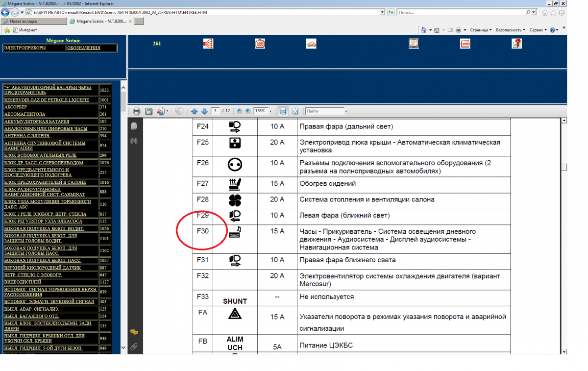

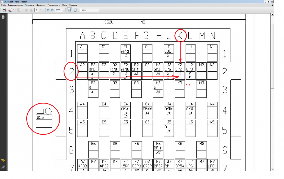

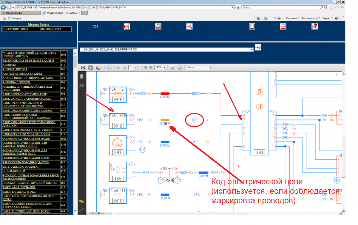

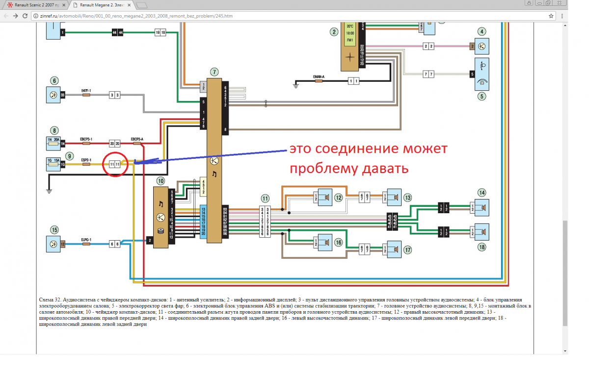

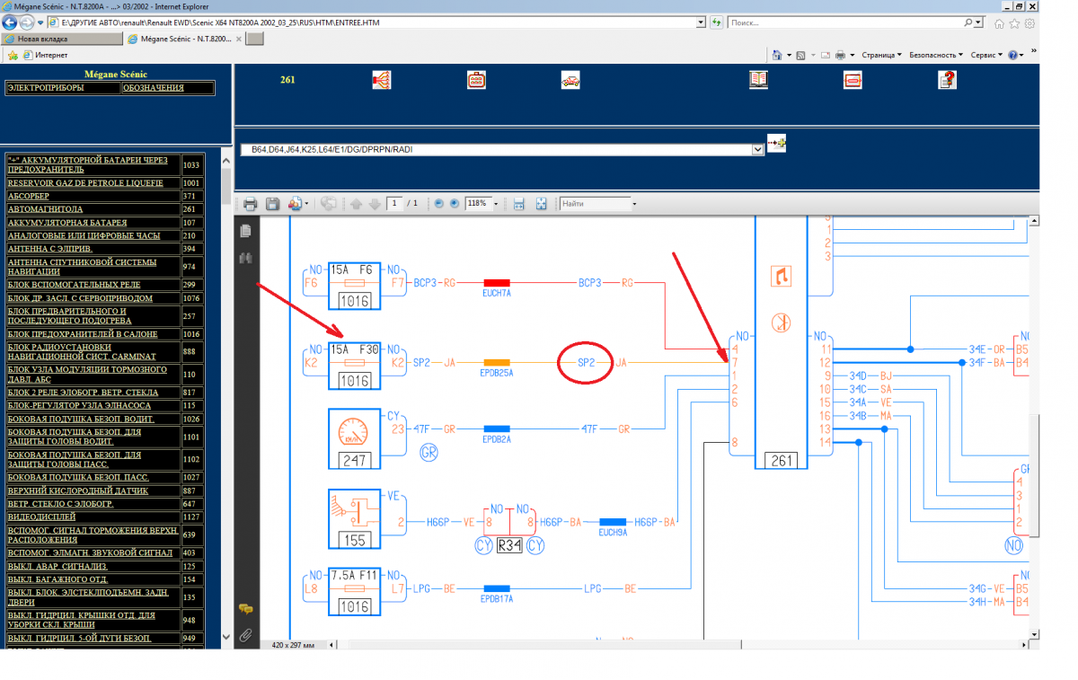

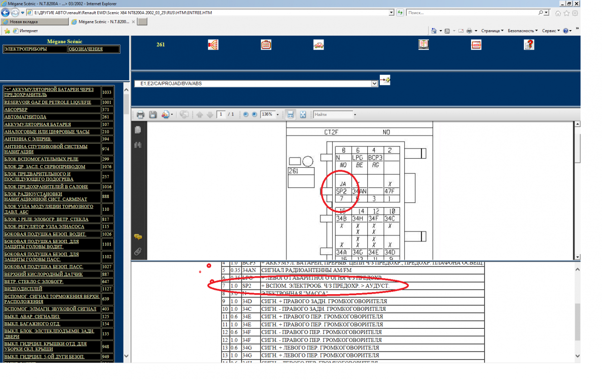

052 Опубликовано 10 ноября, 2017 Поделиться Опубликовано 10 ноября, 2017 (изменено) Доброго времени. Имеем внезапный отказ 3-х устройств в салоне. Не работают электрознркала, магнитофон и тумбочка подлокотника не двигается. предохран G целый http://zinref.ru/avtomobili/Reno/001_00_reno_megane2_2003_2008_remont_bez_problem/245.htm. Отсутствует клемма 15 на магнитоле и тумбочки. При подкидывании туда +12 всё работает. Причём электрозеркала тоже начинают работать .Пните в направлении нужном. Что управляет этой клеммой желтый провод SP2 ? .Топологию не понимаю. Изменено 10 ноября, 2017 пользователем 052 Ссылка на комментарий Поделиться на другие сайты Поделиться

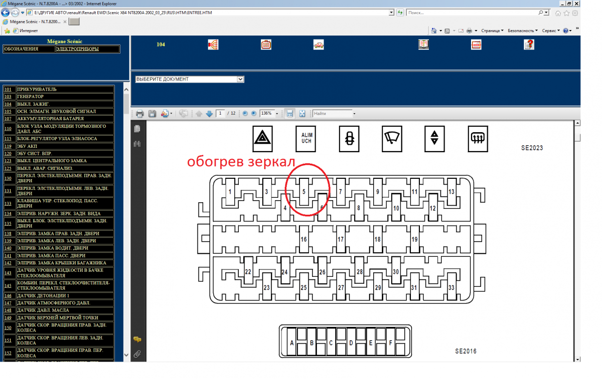

Андрей Стриженов Опубликовано 10 ноября, 2017 Поделиться Опубликовано 10 ноября, 2017 скрины Scenic X64 Ссылка на комментарий Поделиться на другие сайты Поделиться
Андрей Стриженов Опубликовано 10 ноября, 2017 Поделиться Опубликовано 10 ноября, 2017 мудренные схемы какие то Ссылка на комментарий Поделиться на другие сайты Поделиться

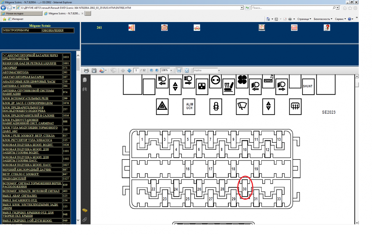

Андрей Стриженов Опубликовано 10 ноября, 2017 Поделиться Опубликовано 10 ноября, 2017 (изменено) скрин Изменено 10 ноября, 2017 пользователем Андрей Стриженов Ссылка на комментарий Поделиться на другие сайты Поделиться

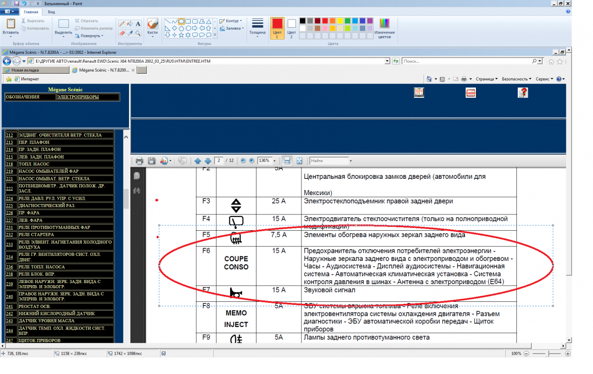

Андрей Стриженов Опубликовано 10 ноября, 2017 Поделиться Опубликовано 10 ноября, 2017 еще . 1016_8.pdf Ссылка на комментарий Поделиться на другие сайты Поделиться

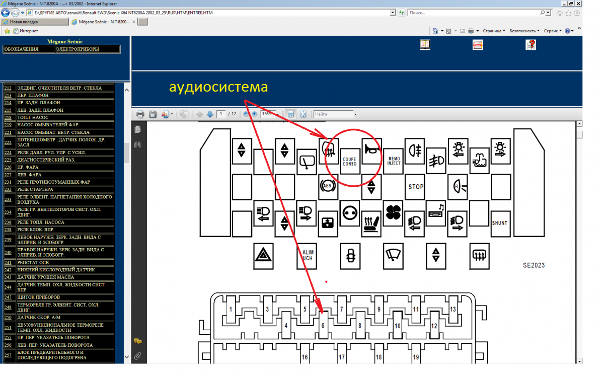

052 Опубликовано 11 ноября, 2017 Автор Поделиться Опубликовано 11 ноября, 2017 Предохранители все целы. Меня интересует, что коммутирует эту клемму. Реле в бодике, я так понимаю. Ссылка на комментарий Поделиться на другие сайты Поделиться
salut511_nik Опубликовано 11 ноября, 2017 Поделиться Опубликовано 11 ноября, 2017 реле Р2 Ссылка на комментарий Поделиться на другие сайты Поделиться

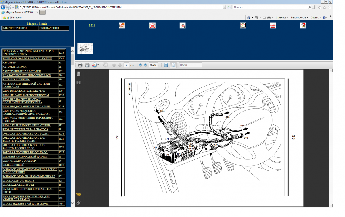

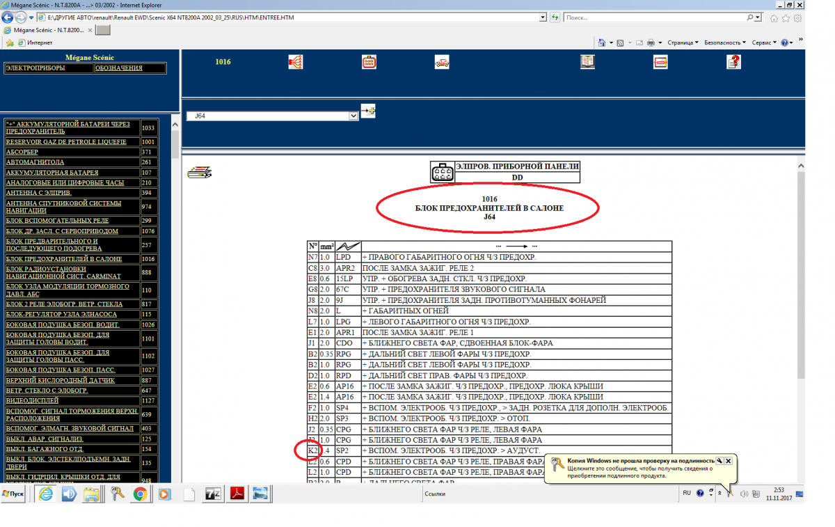

Андрей Стриженов Опубликовано 11 ноября, 2017 Поделиться Опубликовано 11 ноября, 2017 блок салона 1016,посмотри сходится с твоим или нет. схемы внутренностей самого блока в мануале не нашел. PLATFUSI.pdf Ссылка на комментарий Поделиться на другие сайты Поделиться
salut511_nik Опубликовано 11 ноября, 2017 Поделиться Опубликовано 11 ноября, 2017 блок салона 1016,посмотри сходится с твоим или нет. схемы внутренностей самого блока в мануале не нашел. Андрей это от первого поколения Ссылка на комментарий Поделиться на другие сайты Поделиться
Андрей Стриженов Опубликовано 11 ноября, 2017 Поделиться Опубликовано 11 ноября, 2017 я так понял что нужна схема самой платы блока,а не коммутация выводов. Ссылка на комментарий Поделиться на другие сайты Поделиться
