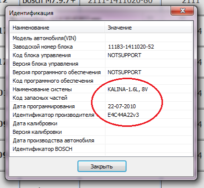

Шуня Опубликовано 16 августа, 2011 Поделиться Опубликовано 16 августа, 2011 (изменено) спасибо! но не пойдет. нужен до серийный еепром. в этом проблемка. присоединяюсь - тоже ОЧЕНЬ нужен...ЕЕПРОМ от I414DA01 PS/ а ты не пробовал прошу DA01 а ЕЕПРОМ DB02 ??? Изменено 16 августа, 2011 пользователем Шуня Ссылка на комментарий Поделиться на другие сайты Поделиться

Шуня Опубликовано 16 августа, 2011 Поделиться Опубликовано 16 августа, 2011 (изменено) аппаратка другая,по несовместимо досерийной и серийной версий..да уж, наворотили, блин, откуда тогда ДОсерийные блоки на товарках оказываются, тырят чтоли? меня тут мысль посетила, если в идентах Калина, может Калиновский поможет??? ( ledokol скинул Калиновский) - и мысль родилась...надо пробовать... Изменено 16 августа, 2011 пользователем Шуня Ссылка на комментарий Поделиться на другие сайты Поделиться
Шуня Опубликовано 17 августа, 2011 Поделиться Опубликовано 17 августа, 2011 (изменено) попробовал связку I414DA01 + ЕЕПРОМ от DB02 - завелась, вроде нормально, mikmaikl, но все равно, выложи пожалуйста, чтоб была... Изменено 17 августа, 2011 пользователем Шуня Ссылка на комментарий Поделиться на другие сайты Поделиться
