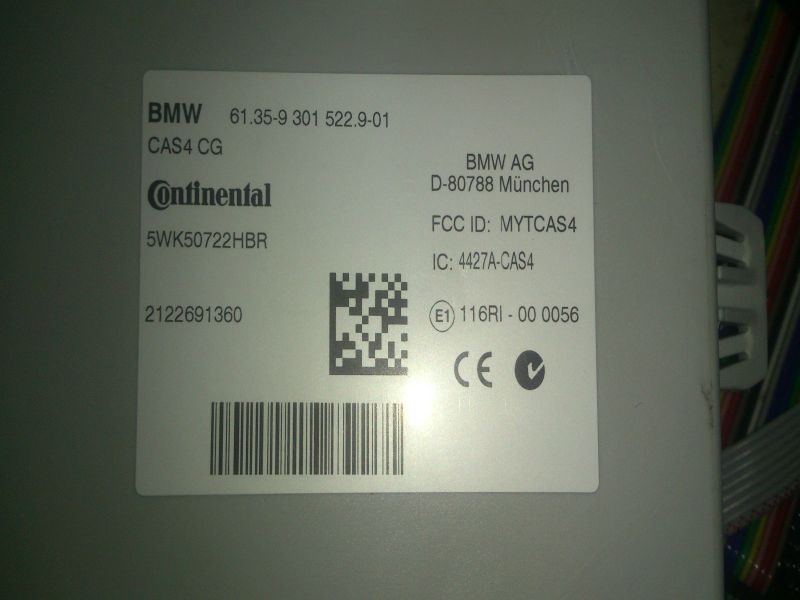

Привет всем. При обновлении ПО у диллера лёг кас.
на диагностику не выходит. Был найден схожий по структуре дамп с неизвестного кас-а.
Блок стал видится диагностикой. Прошивается. Но полная работоспособность утрачена.
В связи с этим ищу P-Flash с такого же блока
авто F-01 12г
во вложении фото шильды и родной флэш
заранее благодарен

нет. не прошло.
блок так же становится видимым для диагнозы прошивается но кодирование не даёт. авто заводится на 1-1.5 мин и глохнет.
