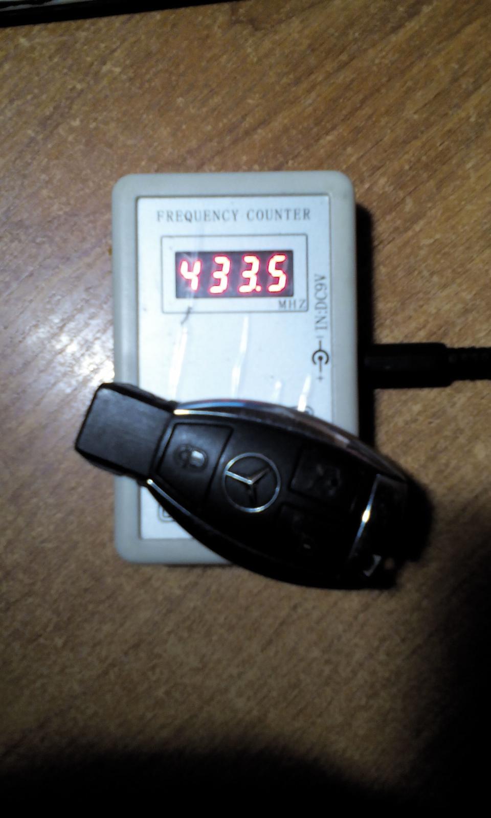

alex-ksm Опубликовано 16 ноября, 2017 Поделиться Опубликовано 16 ноября, 2017 Вот таким смотрю... И мерсы кстати берет... Ссылка на комментарий Поделиться на другие сайты Поделиться
cleaneer Опубликовано 17 ноября, 2017 Поделиться Опубликовано 17 ноября, 2017 (изменено) дык это он и есть)) p.s. ентот пульт не ик? Изменено 17 ноября, 2017 пользователем cleaneer Ссылка на комментарий Поделиться на другие сайты Поделиться

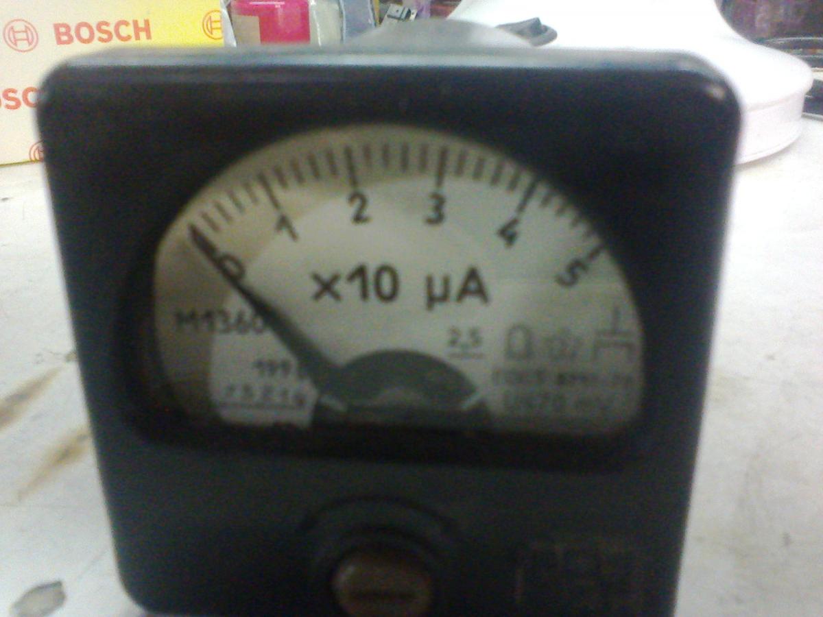

shuricmur Опубликовано 17 ноября, 2017 Поделиться Опубликовано 17 ноября, 2017 Если просто проверить есть сигнал или нет - то вот такого хватает. ВЧ диод советский марку точно не помню. Ссылка на комментарий Поделиться на другие сайты Поделиться
alex-ksm Опубликовано 17 ноября, 2017 Поделиться Опубликовано 17 ноября, 2017 В 17.11.2017 в 04:40, cleaneer сказал: дык это он и есть)) p.s. ентот пульт не ик? Не, не ик, это от свежего мерса... Ссылка на комментарий Поделиться на другие сайты Поделиться

shuricmur Опубликовано 19 ноября, 2017 Поделиться Опубликовано 19 ноября, 2017 Для прибора из поста #20 диод ГИ401А, катушка -3 витка , конденсатор- любой . Ссылка на комментарий Поделиться на другие сайты Поделиться
