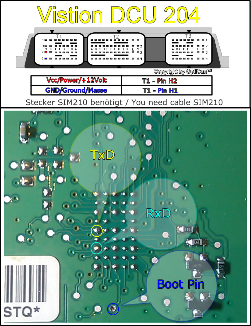

Кто -нибудь сталкивался с таким блоком? Чем его считать-записать?
Опубликовано (изменено)
Катлетой или заводским софтом для контроллеров ST фирмы. Работа выполняется по UART интерфейсу, а не по Kline. Возможно, есть другие варианты...
Изменено пользователем DiMonstr86
Спасибо! Значит  Комбик в BSL режиме для ST10 не сделает. А Кесс его как DCU102 через разьем не читает?
  • 2 недели спустя...
Кесс только пишет.
Изменено пользователем HSV
  • 8 месяцев спустя...
Думаю к старой теме будет полезно:Подключение верное!Если комбиком в бсл режиме st10F27.читать/писать,то...по К-линии только,бут через резистор 4,7-6.8ком.непосредственно с зеленого -универсального кабеля(разрешение программирования).Размер flash 896кб.Про пересчет контрольки не забываем !!!
К-линия в разъеме Т2 пин-J2.

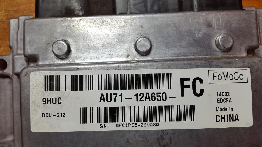

Добрый день! Ищу фулл Ford_Transit_2.2_TDCI AC11-12A650-CC (калибровка 9c11-12k532-abc) можно с другой калибровкой.
Распин как подключить DCU-212 приложил. Кесс и котлета читает пишет калибры по обд по этому распину.
