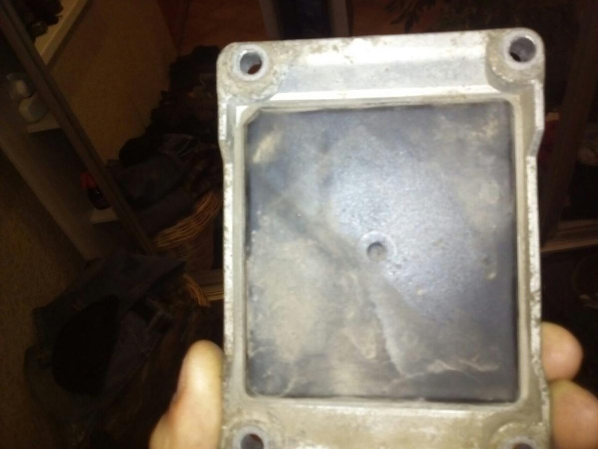

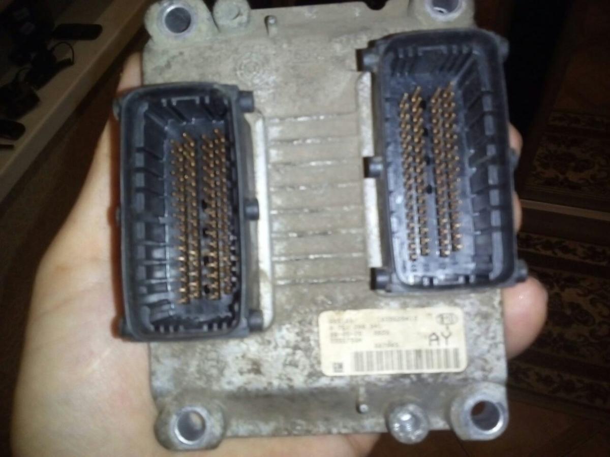

qw1964 Опубликовано 20 ноября, 2017 Поделиться Опубликовано 20 ноября, 2017 Здравствуйте, хотел узнать у ГУРУ, ремонтируется ли данный блок управление , приговор вылетел драйвер управления дросселем. Сейчас висит ошибка управления дроссельной заслонкой. Дроссель разобрали почистили дорожки и разработали моторчик. Часть ошибок пропала, а одна так и висит. Двигатель не развивает обороты свыше 1500 об мин. Можно ли отремонтировать данный блок ? Ссылка на комментарий Поделиться на другие сайты Поделиться
alex_ls Опубликовано 20 ноября, 2017 Поделиться Опубликовано 20 ноября, 2017 Это частая болячка этих блоков.Внутри керамика и безкорпусные элементы. Я не слышал чтобы кто-то восстановил такой блок. Ссылка на комментарий Поделиться на другие сайты Поделиться

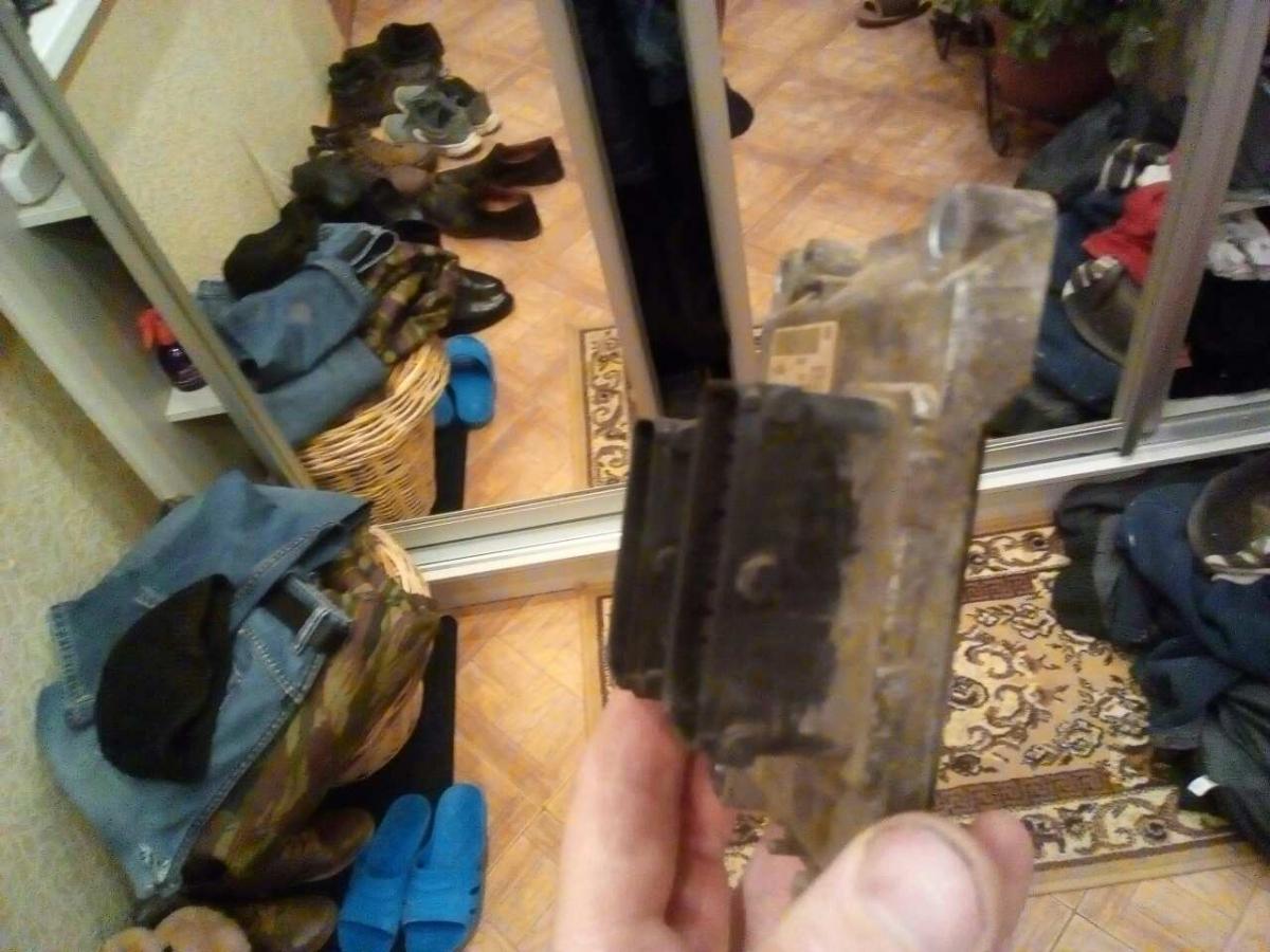

avtomag Опубликовано 20 ноября, 2017 Поделиться Опубликовано 20 ноября, 2017 (изменено) Недавно был такой опель.Отремантировать так и не получилось.Замена эбу. На фото видно как сгорели два волосика. Изменено 20 ноября, 2017 пользователем avtomag Ссылка на комментарий Поделиться на другие сайты Поделиться

СДУ Опубликовано 20 ноября, 2017 Поделиться Опубликовано 20 ноября, 2017 посмотрим что получится. Не особо надейся, если кто-то и соглашается на эту одноразовую авантюру, значит он ещё чайник. Лично я пару раз попробовал, и поставил крест на этом деле. Там потуги получаются несоразмерные оплате, не говоря о надёжности блока после такого убийственного ремонта. Ссылка на комментарий Поделиться на другие сайты Поделиться
JohnFirst Опубликовано 20 ноября, 2017 Поделиться Опубликовано 20 ноября, 2017 Дайте иденты блока по bosch. Ссылка на комментарий Поделиться на другие сайты Поделиться
qw1964 Опубликовано 21 ноября, 2017 Автор Поделиться Опубликовано 21 ноября, 2017 ошибку постоянно пишет по блоку p21** точно уже не помню, но суть сводится к тому что неисправность дроссельного узла. До этого было 4 ошибки , после манипляций и чисткой контактов моторчика дросселя он стал работать, так как до этогодаже не проварачивался если к нему цепляли напряжение напрямую . После чистки и смазки заработал, но одна ошибка так и висит не стирается. Ссылка на комментарий Поделиться на другие сайты Поделиться

qw1964 Опубликовано 23 ноября, 2017 Автор Поделиться Опубликовано 23 ноября, 2017 Короче блок вроде как целый, ошибка по диагностике Р2101 , сегодня буду пробовать подкинуть дроссель с другого авто. Все пока сходится к дроссельной заслонке. Блок продиагностировали, заключение, дросселя целые, все контакты целые, замыканий нет. приговор сама дроссельная заслонка , патанциометр внутри дросселя. Ссылка на комментарий Поделиться на другие сайты Поделиться
qw1964 Опубликовано 15 декабря, 2017 Автор Поделиться Опубликовано 15 декабря, 2017 после замены эбу , все встало в норму. Педаль отзывается, все параметры внорме. Авто поехало. Всем спасибо откликнувшимся. 1 Ссылка на комментарий Поделиться на другие сайты Поделиться
