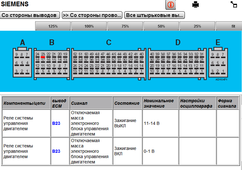

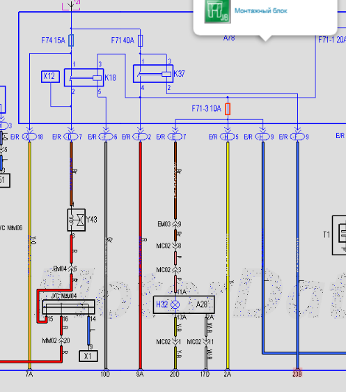

shimek Опубликовано 23 ноября, 2017 Поделиться Опубликовано 23 ноября, 2017 Добрый день коллеги. Очень прошу помощи. Так скажем встрял. Вообщем делал выездную диагностику на Hyndai Santa Fe 2002 года мотор V6 2.7 бензин. Смотрел искру все свечи на массе все как полагается, искра была потом полез до разъемов на катушках они все усохли пин на пине лежал. И смотрю что вроде как после этого момент перестал гореть чек и пропала искра. Не включается главное ЭБУ. Вообщем проверяю питание на блоке и как оказалось на 23 пину разъема B это так называемая отключаемая Реле ЭБУ. При выключенном зажигании 12 вольт, при включении 0-1 вольт. А у меня при включении зажигания все равно висит 12 вольт. Прошу помощи и любые вопросы все помогу. Массы эбу прозвонил. Питание остальное проверил. Если на реле напрямую подать оно щелкает но чек все равно не горит. Грешу на блок ;( Ссылка на комментарий Поделиться на другие сайты Поделиться

shimek Опубликовано 25 ноября, 2017 Автор Поделиться Опубликовано 25 ноября, 2017 Связь есть или нет с блоком? Или только с лампочкой на диагностику поехал? С какими блоками связь есть? Главное реле включается? Связи с блоком нет. Есть связь с блоком акпп srs абс и так далее. Главное реле не включается не управляющего минуса с Эбу иммо не причем. пыталово смотри. и коды или дату со сканера в студию!!! Питало с блоков есть. Напрягает только контакт на блоке 23D управлющая масса эбу. При выключении зажигания все равно висит 12 вольта хотя должно быть нуль. Ссылка на комментарий Поделиться на другие сайты Поделиться
