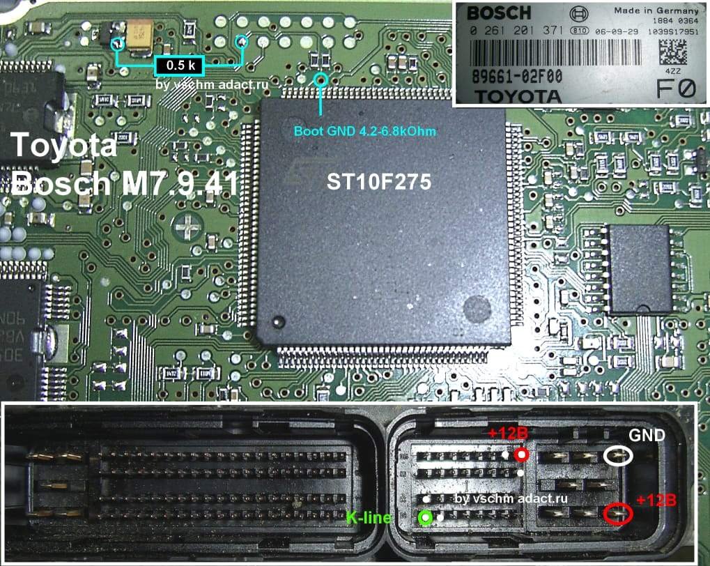

salut511_nik Опубликовано 24 ноября, 2017 Поделиться Опубликовано 24 ноября, 2017 (изменено) День добрый. Нет-ли у кого распина подключения бут на столе bosch 0261201209 89661-02e90 toyota corolla 1.4 бензин внутри st10f275 Изменено 24 ноября, 2017 пользователем salut511_nik Ссылка на комментарий Поделиться на другие сайты Поделиться
St@LiN174 Опубликовано 24 ноября, 2017 Поделиться Опубликовано 24 ноября, 2017 (изменено) День добрый. Нет-ли у кого распина подключения бут на столе bosch 0261201209 89661-02e90 toyota corolla 1.4 бензин внутри st10f275 оно? Изменено 24 ноября, 2017 пользователем St@LiN174 Ссылка на комментарий Поделиться на другие сайты Поделиться
salut511_nik Опубликовано 25 ноября, 2017 Автор Поделиться Опубликовано 25 ноября, 2017 нет Ссылка на комментарий Поделиться на другие сайты Поделиться
salut511_nik Опубликовано 25 ноября, 2017 Автор Поделиться Опубликовано 25 ноября, 2017 да спасибо, нашел эту тему, да и человек подсказал. более не актуально, всем спасибо. Ссылка на комментарий Поделиться на другие сайты Поделиться

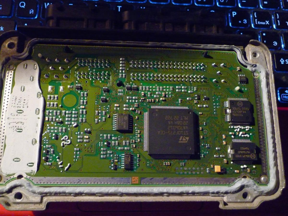

ansta Опубликовано 27 мая, 2020 Поделиться Опубликовано 27 мая, 2020 Публикую больше для себя. Получилось считать комбиком. Размер 832 кБ. Corolla_1.4_89663_02E90.bin 3 Ссылка на комментарий Поделиться на другие сайты Поделиться
mol78 Опубликовано 16 сентября, 2020 Поделиться Опубликовано 16 сентября, 2020 (изменено) Спасибо за схему подключения! Сделал такой ЭБУ k-tag как M7.9.51. Формат считанного отличается от считанного комбиком (смещены адреса). При записи к-таг корректно посчитал контрольную сумму. corolla 1.4 89663-02E90.rar Изменено 16 сентября, 2020 пользователем mol78 Ссылка на комментарий Поделиться на другие сайты Поделиться
