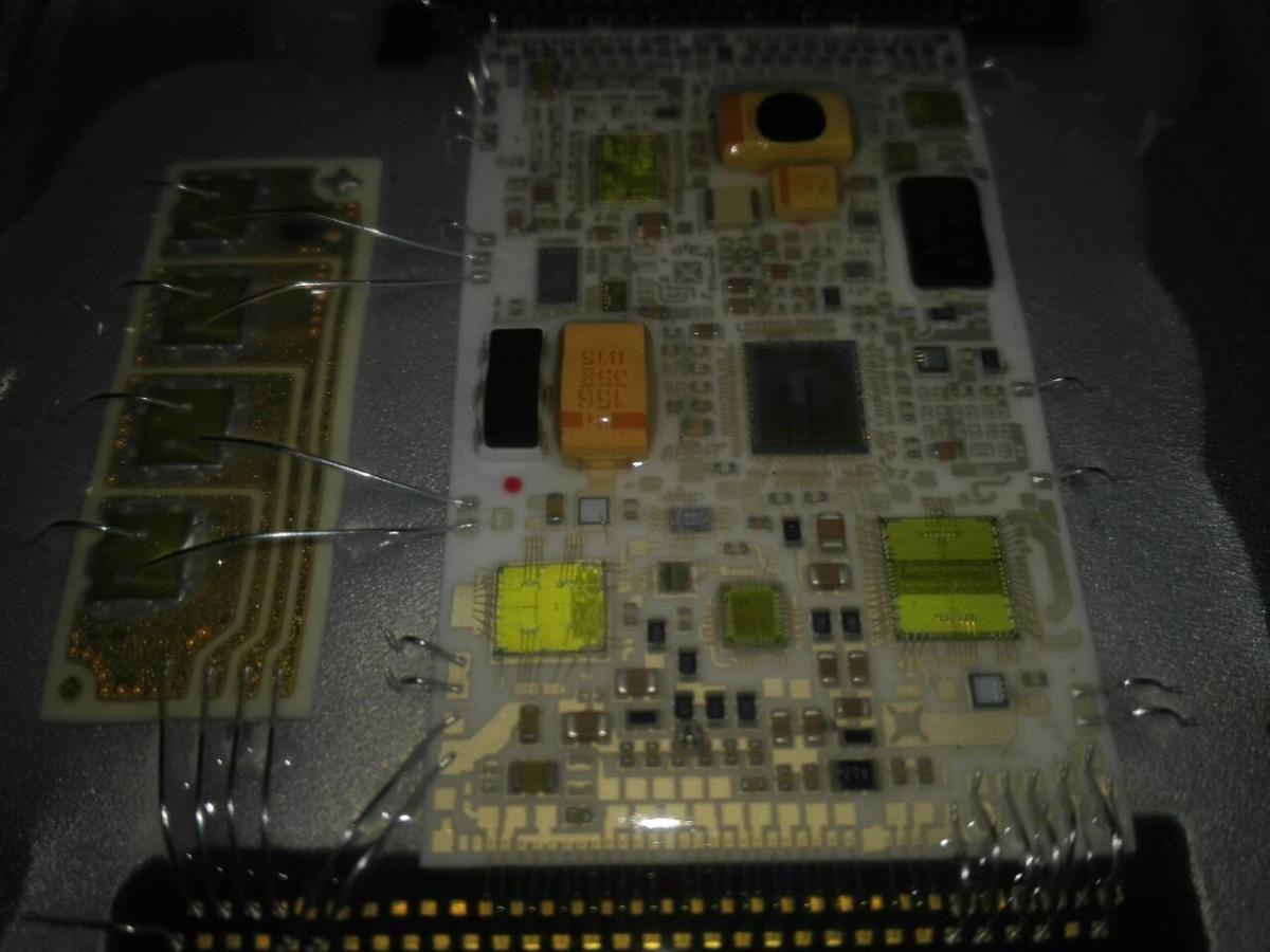

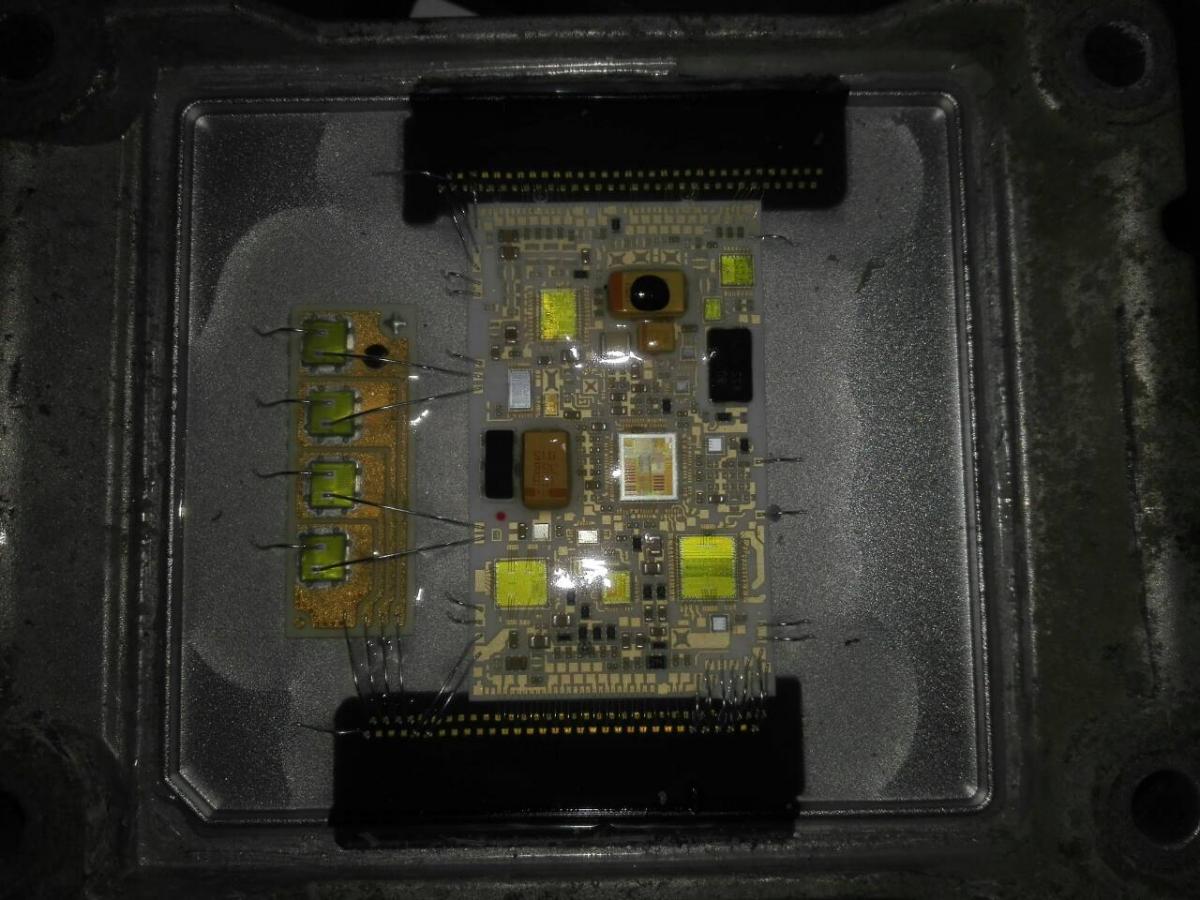

qw1964 Опубликовано 24 ноября, 2017 Поделиться Опубликовано 24 ноября, 2017 (изменено) Авто не набирает оборотов, 1000 -1300 , дроссель подкидывал с другого авто, изменений ни каких. Было предложение заменить блок эбу, но его разбирали и прозванивали дросселя, вроде как целый, все дорожки целые. Есть предложение проверит педаль газа. Вот и думаю куда копать -то? Поделитесь дельным советом куда копать. С чем вообще больше эти ошибки с эбу или педалью? Ошибка Р2101 постоянная не стирается. Изменено 24 ноября, 2017 пользователем POTAP 123 Ссылка на комментарий Поделиться на другие сайты Поделиться

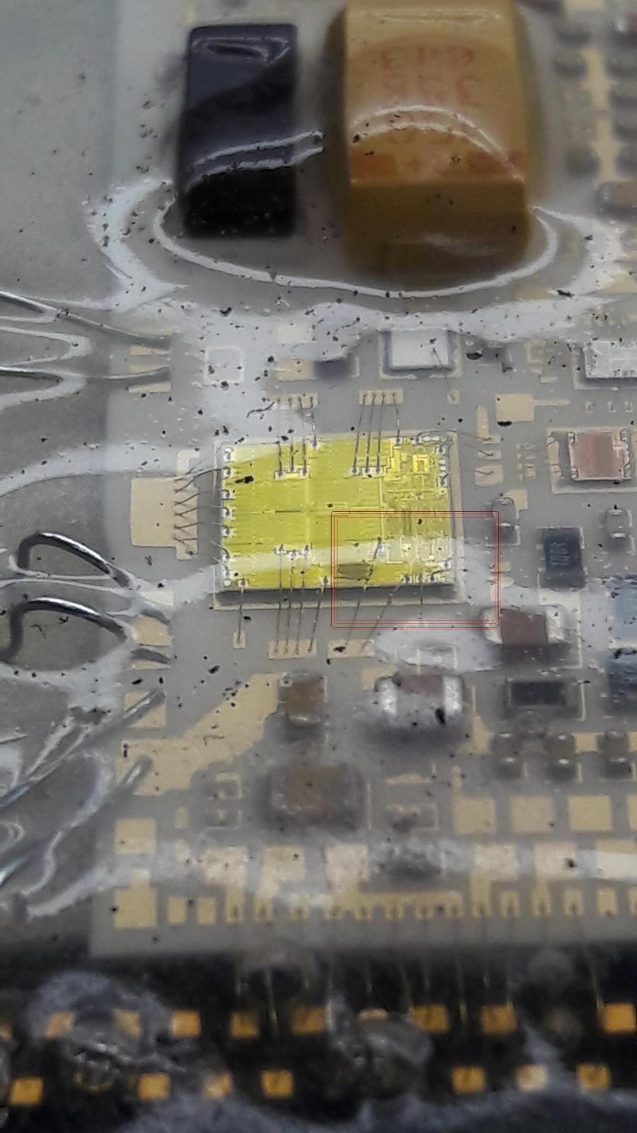

avtomag Опубликовано 25 ноября, 2017 Поделиться Опубликовано 25 ноября, 2017 Вот в этом месте посмотри повнимательнее. Это тот же опель? http://www.auto-bk.ru/forum/topic/83556-ремонт-эбу-бош-762-opel-corsa-d/ Ссылка на комментарий Поделиться на другие сайты Поделиться
Alex161_rus Опубликовано 25 ноября, 2017 Поделиться Опубликовано 25 ноября, 2017 Блок управления двигателем скорее всего под замену.Причем тут педаль газа,если ошибка по дросселю. Ссылка на комментарий Поделиться на другие сайты Поделиться
qw1964 Опубликовано 25 ноября, 2017 Автор Поделиться Опубликовано 25 ноября, 2017 Вот в этом месте посмотри повнимательнее. Это тот же опель? http://www.auto-bk.ru/forum/topic/83556-ремонт-эбу-бош-762-opel-corsa-d/ да он самый кстати для замены нового блока нужно два карпасса? Отвязать старый и поставить новый эбу вписав карпасс старого? Т.е два карпасса??????? Ссылка на комментарий Поделиться на другие сайты Поделиться

qw1964 Опубликовано 12 декабря, 2017 Автор Поделиться Опубликовано 12 декабря, 2017 Замена ЭБУ решила проблему, прислали блок, вычитал карпасс по вину. Сбросил, отвязал эбу купленный, вписал карпас самой машины . привязал иммо + ECU = авто завелось. Ура ,ошибки по управлению дроссельной заслонкой пропало. Ссылка на комментарий Поделиться на другие сайты Поделиться
