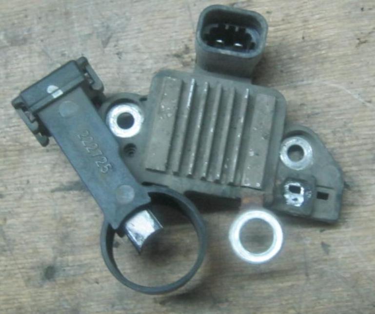

Alex64 Опубликовано 25 ноября, 2017 Поделиться Опубликовано 25 ноября, 2017 Не было зарядки. Подскажите, можно проверить РН на столе? Ссылка на комментарий Поделиться на другие сайты Поделиться
shadows Опубликовано 25 ноября, 2017 Поделиться Опубликовано 25 ноября, 2017 Лишняя трата времени,покупать новый и ставить Ссылка на комментарий Поделиться на другие сайты Поделиться
audiserg Опубликовано 27 ноября, 2017 Поделиться Опубликовано 27 ноября, 2017 Подключаете +,-, возбуждение согласно схеме и на щётки 5w лампу, при включении питания лампа должна светиться. Ссылка на комментарий Поделиться на другие сайты Поделиться
052 Опубликовано 27 ноября, 2017 Поделиться Опубликовано 27 ноября, 2017 Там ШИМ, если что Ссылка на комментарий Поделиться на другие сайты Поделиться
audiserg Опубликовано 27 ноября, 2017 Поделиться Опубликовано 27 ноября, 2017 В смысле, управление? аварийный режим должен быть , да и шим подать не проблема же. Ссылка на комментарий Поделиться на другие сайты Поделиться
