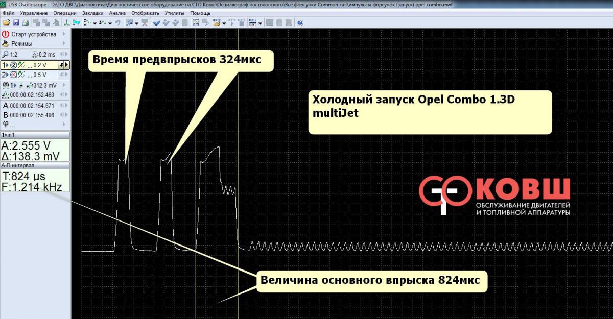

Олег Мастер Опубликовано 28 ноября, 2017 Поделиться Опубликовано 28 ноября, 2017 На осциллограмме видно , что предвпрыск -это не механическое явление при сборке форсунки , а часть основного впрыска , которым управляет ЭБУ и в него могут входить до 4 импульсов. Поэтому на многих авто после замены форсунок нужно обучать предвпрыск и без этой процедуры никуда авто от Вас не уедет. Ссылка на комментарий Поделиться на другие сайты Поделиться
Р-Дизель Опубликовано 28 ноября, 2017 Поделиться Опубликовано 28 ноября, 2017 (изменено) Я и не утверждал, что предвпрыск механическое явление. И для чего он нужен я знаю. Но все равно спасибо. Предвпрыск устанавливается при сборке, чисто механически, зазором. Т.е. при неправильной регулировке форс можно вообще собрать без предвпрыска. Вот, о чем шла речь. И количество зависит от вида CR, 1.2.3.CRIN...... где один, где два. Теперь по Вашей осцилке. Снимали простыми иглами или как то доделывали? Или это вообще не Ваше а "КОВШовое"? Это для тех кто не в теме. Вот на осцилке готовый тест-план CR. Т.е. установочные данные для любой приствки. Время, частота, обороты, и давление(со сканера). Изменено 28 ноября, 2017 пользователем Р-Дизель Ссылка на комментарий Поделиться на другие сайты Поделиться
